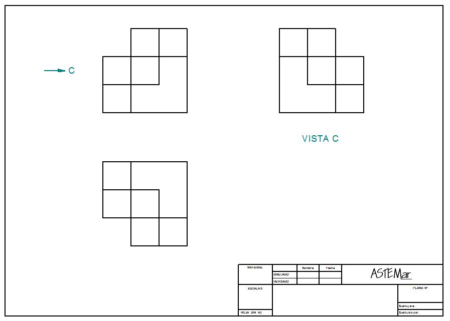

Esta también es fácil.

Este si es curioso y fácil, no como "otros" que pierden vistas. :53 :53
No pongo el 3D, de momento, para no dar pistas.

Un truco que he utilizado.
partiendo de un prisma, lo divido en 27 trocitos, o sea, en 3 x 3 x 3 daditos.
y luego voy borrando lo que no se necesita. hacerlo en una hoja, con lapicero.
es muy sencillo, y es un dibujo para aprender a obtener el 3D a partir de vistas.

Bueno, poco a poco me voy poniendo al dí­a. Aquí­ esta mi plano de este ejercicio, que la verdad, pensaba que iba a ser más difí­cil. Al final un par de vueltas y tema solucionado.
Como siempre, el 3D para mas adelante, no hay que dar pistas :44 :44

Bueno, yo voy a ir un poco mas allá, voy a poner mi 3D y os explico el método que he utilizado.
La imagen:
La explicación:
Fgs comentó que el hace un "dado" de cubos y le va quitando los que no existen en el dibujo. Yo lo hago al revés, hago un cubo de 20x20 y luego voy dibujando cada figura de las vistas en la cara correspondiente. Mas o menos he querido representarlo en el plano.
