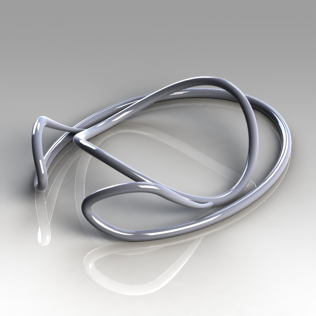

Hola a todos presento mi primera práctica espero que les guste, no le pongo practica I; II; IV, etc. tampoco ejercicio 1, 2, 3,4 porque ya hay compañeros que la utilizan de esa forma, yo en cambio las clasificare por niveles y numero de practica
Nivel Down.
Nivel Básico
Nivel Aceptable o Peor es nada
Nivel Intermedio
Nivel Avanzado
Nivel Brutal
Nivel Modo Dios
PD. Si en el Nivel Modo Dios empiezas a sangrar por la nariz, caí­da de cabello, esquizofrenia, psicosis, convulsiones etc. Descuida es normal....también si llegas al nivel avanzado con muchos honores obtendrás un polo autografiado por Mondeo14 jajaja una bromita Aca el isométrico por si no la ven

Joer con el dibujillo Devalver, si este es el mas sencillo :41 :41 como será el último??? :42 :42 :42

jajajajaj descuida JOANM ese es refacil que no impresione su forma es muy sencillo para practicar full barrido.

Es más o menos fácil, hasta yo pude terminar ésta pieza

cuando vi el plano pense oh oh esto es solo barrido y aun no e practicado con esa operacion, creo que ya me toca y haber que me da esa explicacion, poruqe ni idea como aplicar un barrido

buen aporte devalver3. Dejo mi solución con catia.
Saludos y punto para todos. :53

Descuida Crazybind esto no lo pensé desde que ustedes me dijeron, eso fue hace como 1 o 2 meses creo ajajaja, esto lo pensé ayer en la noche más o menos 2 horas antes de irme a dormir, no tení­a nada que hacer, entre modelado, plano y renderizado ,a parte disculpen si eh sido muy redundante en las cotas, lo eh echo a propósito para que no tengan mucha dificultad al idearse la proyección

Me has dejado sin palabras y te pido mil disculpas si en algún momento mis palabras sobre tu poca participación en los ejercicios, te molestaron. Ahora me doy cuenta que tu si que vales (aquí­ en España hay un programa en la TV que se llama así­ "Tu si que vales" :44 :44 ). Un punto que valen por 10 y te vuelvo a reiterar mis disculpas, veo que no nos hemos tenido que arrepentir (la Administración de RinCAD) de volver a confiar en ti. Espero que sigas por esta lí­nea que has empezado a tomar.
Re: Solidworks-nivel down-(Practica 1)
Puntazo para jaam también por su trabajo :21 y perdonad que me repita pero para mí­ es muy importante aprender a trabajar con boceto 3d, a ver si alguien puede colgar un tutorial en inventor para ver como lo hacéis, ya que veo que los tiros de Devalver vendrán por aquí­ y no quisiera quedarme rezagado, gracias por todo y perdonad mi insistencia :18

Tutorial en Inventor no me atrevo todaví­a, pero si tienes la versión 2012 puedo enviarte el fichero para que lo abras y veas como lo he hecho yo, que no quiere decir que sea la mejor forma.
Como pista te diré que un croquis 3D puedes obtenerlo como intersección de dos superficies.
Aquí­ mi solución con Inventor.
