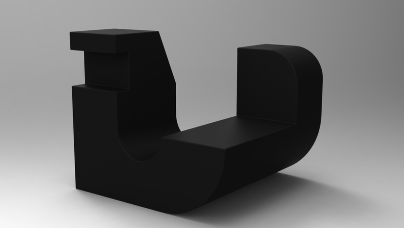

compañero estaba durmiendo y cuando me levante mire al árbol y habí­a goteado nada mas y nada menos que dos fruto aquí­ lo comparto con ustedes, pero esta vez son dos en uno pero con una competencia jeeje mas emocionante
quien la haga con menos operaciones
en primer lugar 4pto
en segundo lugar 3pto
en tercer lugar 2 pto
pero eso si se bebe colocar el árbol de operaciones
saludos y animo

bueno antes de irme a dormir.. la primera me sale con 3 y la otra también..bueno buenas noches..

Las carreras las voy a dejar para el Fernando Alonso y su Formula 1.
Que más da el numero de operaciones, el caso es hacer la pieza.
Re: Pieza XXVIII (2 en 1)
Estoy contigo prefiero un árbol intuitivo y ordenado a uno comprimido al máximo.
punto para jairo y devalver por sus aportaciones, ahora bien, en este foro creo yo que lo que prevale es APRENDER Y AYUDAR y no competir, :18 :18 :18 saludos ahí­ van las mí­as:

Pues una buena forma de aprender serí­a saber las operaciones que se hacen. No digo que haya que realizar un número pequeño de operaciones forzosamente, pero tal vez algunos de nosotros hagamos más de las necesarias. A mí­ no me parece mal que se haga una competición sana sobre esto aunque habrí­a que crear un subforo para ello.

Comparto la opinion de euclides..no perdemos nada intentando, vamos intentenlo chicos no importa si sale con 2,3,4,5,6,10,20,30 o 100 operaciones no?.... siempre llevo presente esto lo que me sujerio Modeo14
"Devalver, las piezas para practicar con un soft, son eso, piezas para practicar. Es mas, puede que no sirvan para nada nunca." "Seguramente el autor original de esta pieza, ni sepa para que es, simplemente pensó en una combinación de formas geométricas para poder practicar diversas funciones de su programa. O tal vez cuando crearon la pieza, la hicieron en un tablero y ni se preocuparon por nada mas".
euclides tiene la razon y no lo tomo como competencia sino como interes para ejecutar la pieza es mas para lo que empiezan y me sorprende que la haigan hecho con tres opreaciones

Aquí­ dejo mis soluciones.
Un abrazo. ;-)
PD. Reconozco que la primera pieza me ha costado dejarla a 4 y la segunda a 3 (no me ha costado tanto) :53

la pieza numero 2 no hay mucho trabajo con 3 operaciones,ahora viendolo bien creo que hay forma de hacerla con 2 operaciones... voy a intentar en la noche antes de irme a dormir
PD:chicos pongan el arbol :19 :19 :19 cualquiera puede decir que hasta lo hiso con 1 operacion si solo pone el render o solo lo escribe

Hola dejo la solución de una de ellas.

un puntaso para ti jaam24

Aquí­ van estas.

Buenas, otra mas para la colección.

Bonitos trabajos de todos, puntitos a todos, me gustan los renders de coltranex, :21 :21
