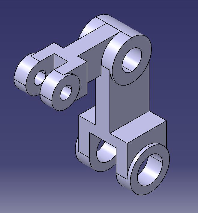

bueno bueno aquí­ le traigo otra mas veo el foro como muy flojo, vamos aquellos que empiezan a trabajar aquí­ le monto una mas para su colección, y los experto que no se esconda jejeee que también le toca

O hoy me he levantado espeso, o las cotas de la pieza no están bien, o la pieza tiene una forma muy extraña que en el plano no parece tener...
ahí­ va mi propuesta antes del café, luego la revisaré a ver que pasa...

Ahí­ va la mí­a, supongo que estará bien :18 , puntitos para los dos :21

esta chula, pero fí­jate arriba de todo la cota pone 46 y justo debajo, donde el grosor es de 18, hay una pekeña cota de 3... q si se la pones x los 2 lados son 3+3+18 q no son 46... truco almendruco!
ah y el grosor del nervio q viene hacia adelante, no es del mismo que el de la vertical... o al menos así­ está dibujado

Supongo que abrá un error, o en la cota de 18 o en la de 3, solo jairo lo sabrá. :18 :18 yo he pasado de los 3mm :53 espero que no se enfade.

archkazs escribió:
pero fí­jate arriba de todo la cota pone 46 y justo debajo, donde el grosor es de 18, hay una pequeña cota de 3... q si se la pones x los 2 lados son 3+3+18 q no son 46... truco almendruco!
No creo que esa sea la solución.
Yo lo veo así­.
Esa pequeña cota de 3, ¿porque se la pones a los dos lados?, yo opino que debe ponerse solo en un lado y por el otro lado será = 46 -18 -3 =25
Según esto el cilindro superior está desplazado hacia un lado y con el toda la parte superior de la pieza.
Entiendo que archkazs ha hecho la cara del cilindro superior inclinada y eso no es lo que yo veo.
Última edición por Ricardo el Jue Nov 10, 2016 8:22 pm, editado 2 veces en total.

A falta de poder buscar un hueco para hacer la pieza, coincido con Ricardo, el cilindro superior está desplazado. Y una prueba de ello es que los nervios centrales de 18 vertical y horizontal coincidirí­an si estarí­an centrado.
Y parecí­a fácilita la pieza cuando la ha puesto Jairo :44 :44

Aquí va mi solución.
Puntos para todos :19 :19

Con permiso ahí­ les voy :53

Aquí­ va la mí­a, con NX. Yo coincido con Archkazks, en el mismo lado acota 14 arriba y 3 abajo, así­ que yo lo dejo inclinado aunque no parezca coincidir con la figura dibujada.
Punto para todos :71

Mi solución. Espero que esté bien porque el dibujo no lo he comprendido bien

Buenas dejo mi solución.

Aquí­ mi solución :68 :68

La pieza no esta mal, pero el color precioso, te has ganado un punto.
:28 :28 :28
PD. Corrijo, la pieza está muy, pero que muy bien
