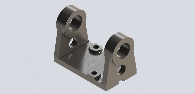

Bueno chicos... después de haber colgado la pieza y haber escrito el post (y poniendo bajo aviso que si faltaba alguna cota me avisarais...) después de tener todo eso hecho me he dado yo cuenta que faltaba no una, sino varias cotas jajaja así­ que otra vez a modificarlo. Espero que ahora esté todo.

Hola crazybird.
¿Ya está corregido?
Si es así­ yo todaví­a hecho en falta por lo menos 3 cotas.
Ancho de la pieza.
Altura a la que está situado el taladro 20 diámetro
Altura de la zona plana de la base (desde donde empezarí­an las dos lineas inclinadas tangentes al circulo de diámetro 50).
PD. Nos las podemos inventar, pero mejor si nos dices cuales son.

ahora lo cambio :,,,( vaya capullo que estoy hecho
Mensajes: 919
Re: Lamina 3
Y está hecha la modificación espero que esté bien. Sino voy a llorar jajajaja
Por cierto muy chulo el scribd le he actualizado el documento (no he borrado el que tenia) y automaticamente ya se me ha actualizado aquí­ también.
No llores, pero todaví­a faltan por lo menos dos.
¿Ves ahora lo que falta?.

Re: Lamina 3
Solo falta el ancho, la medida del alto de la pletina por decirlo asi esta abajo en la vista de sección.
En breves segundos se actualizara la pieza a mejor ajajaja

Re: Lamina 3
Con todas las cotas es más fácil.

Re: Lamina 3
:44 :44 Yo no voy a sacar cotas que falten (ya lo ha hecho el Maestro Ricardo), pero lo que si voy es a "quejarme" de algunas partes de esa pieza. Crazy, espero que te la hayas inventado, porque como creas verdaderamente que se puede fabricar esa pieza, vas de cráneo. A ver, alma de dios, un agujero de M6, profundidad de rosca 2 mm: esto es un atentado contra la mecánica. Primero, ni hay tornillo tan corto y segundo ni lo puedes roscar, porque los machos tienen una entrada cónica para poder entrar en el agujero y te aseguro que de 5 no suele bajar. Eso es infabricable, el agujero habrí­a que hacerlo pasante y roscado TODO. Y no quiero mirar mas porque no quiero ver mas "pecados" :44 :44
Esta vez te doy un punto, pero como te vuelvas a inventar una pieza infabricable, te lo quito :44 :44

hola amigos del foro espero que esten muy bien, bueno leendo un poco los comentario creo que algunos no me gustaron todos somos humanos y cometemos errores y la verdad es que debemos correjir con la idea de no volver a caer en lo mismo..
mondeo tu cometario me sorprendio lo digo como dice mi profesor de reistencia de los materiales que hay que hacer la cosa bien y precisa ya que al no hacerlo ocurriran desgracias en vida humana e igual animales un error de calculo es un peligro para la comunidad, y hablando de lo que comentaste quisiera que me explicara con lo del m6 x 2mm ya que dices que eso no es posible en la mecanica m urge aprender ese detalles

Aquí­ va mi solución.
Por cierto :30 ... En la rosca realizada en el chavetero. (M6X1.0 - 2,5 / 4) a mi, principalmente se me sale fuera. Y he tenido que rectificar a la altura total (M6X1.0 - 2,5 / 3,25)
No se si estará bien, ya me lo confirmareis.
Tú si lo has hecho bien, lo que ocurre es que con 5 mm de espesor no hay sitio para hacer una rosca de profundidad 4 mm, hay que tener en cuenta que a estos 4 mm. hay que sumar la altura de la punta de la broca.
Otra cosa es lo que explica Mondeo, que estoy completamente de acuerdo con él, esa rosca es materialmente imposible de fabricar.
