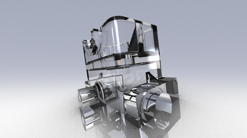

buenos dí­as a todos los amigo y compañero del foro espero que este muy bien
y aquí­ le dejo otra mas para la colección y la que falta jejejej
:48 :48 :48
haber quien me enseña hacer ese agujero de m12 ya que quiero hacer las cosas correcta y precisa
saludosss

Pues eso, otra mas para la colección.
En SolidWorks y con el "Asistente para taladro" eliges tamaño, situación y listo.

Re: Pieza XXIII
bueno aquí­ la dejo ricardo, lo del agujero m12 lo hice en asistente taladro seleccione el tipo de unidad métrica, el tamaño por su puesto M12 y la altura 18 no se donde tengo que colocar ese 22...
espero de tu opinión y ayuda

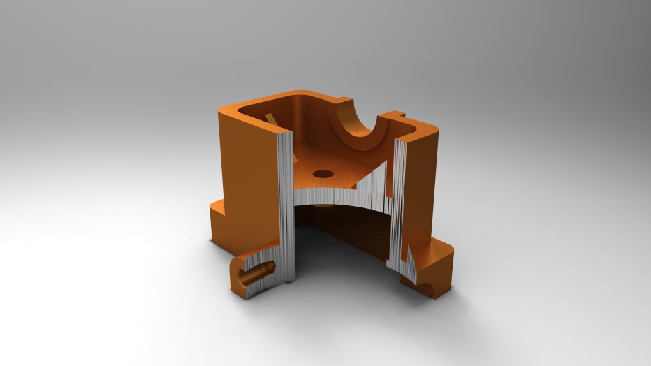

Re: Pieza XXIII
Dejo mi solución.

Mensaje por german »
Mi solución

Mensaje por 00chris00 »
Mi solución,
Un saludo a todos :53

Mensaje por rober »
Aquí­ os dejo yo también mi solución con NX:

Mensaje por euclides »
Este es mi resultado.
Jaam, Rober, revisad vuestras piezas...

Re: Pieza XXIII
Bien visto, es cierto yo he visto por lo menos un error en mi trabajo. Eso es lo que pasa cuando no se hace la lamina.

Re: Pieza XXIII
Mensaje por rober »
Gracias Euclides, creo que ya está corregido. Punto por tu ayuda :21
De paso he solucionado el tema del tamaño de la foto :68

Re: Pieza XXIII
Muy bien Rober, ahora si que se ven las imágenes de maravilla, con todo detalle, tanto que me has confundido. ¿No esta hecha con Inventor, verdad?. Me suena mas NX, pero de todas formas, te has ganado un punto por tu trabajo.

Re: Pieza XXIII
Mensaje por rober »
Efectivamente Mondeo, el Sombreado verdadero de NX, que exporta unos fotones que dan miedo sin preguntar ni tamaño ni nada. Me ocupan 200 kb en lugar de los 20 kb de las de Inventor Studio. No se si me traerá problemas con Imageshack si junto muchas fotos :58
Antes muy pequeñas y ahora muy grandes, no conozco el término medio :14
