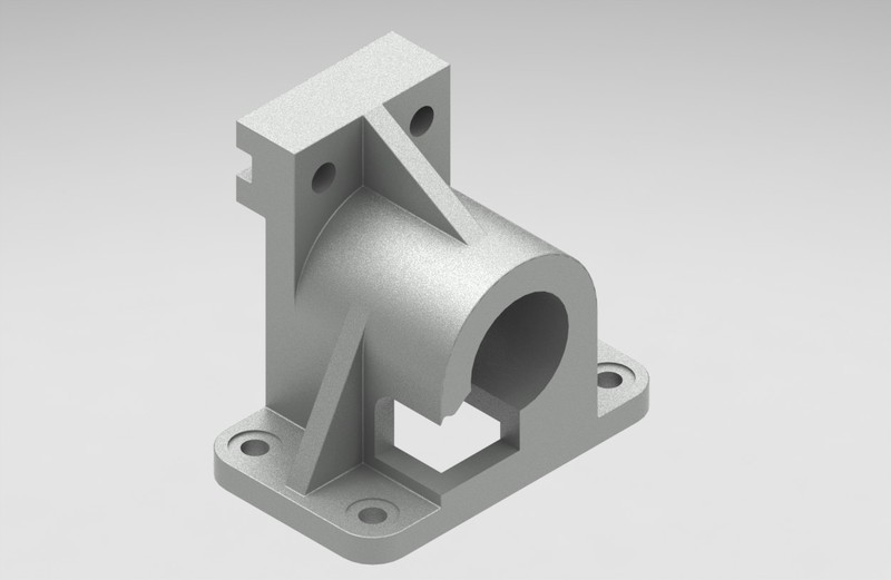

Re: Pieza XXII
Si queréis ver como queda con SolidWorks y renderizado con Photoview, pues aquí lo tenéis.
Última edición por Ricardo el Mar Nov 08, 2016 12:48 am, editado 2 veces en total.

Re: Pieza XXII
Devalver, así­ me gusta mas, te doy un punto para que veas que te agradezco tu ayuda.
Ahora veo que tienes ganas de participar y como ya te comentamos, esperamos no tener que arrepentirnos.
