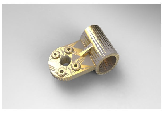

:48 Pues he tenido que hacer tres con materiales diferentes...
Punto a Ricardo por la representación sin KeyShot, que está muy bien, y a Jairo por sus láminas.

joer que renders mas chulos Carco, también para Ricardo que es mas rápido que el viento en dibujar lo que se le propone en el foro y para Jairo que no se cansa nunca de publicar planos. :21 :21 :21

Bonito render psicodélico!! :53 puntito para tí­ Jairo. :21
Re: Pieza XXI
Render con keyshot y de color bronce!!! :21 :21 :21
