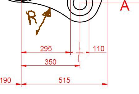

Hola, podría ser que faltase este radio?

Creo que no.

Bueno al grano, Ricardo, ese radio que lo sacas por alguna deducion verdad?
y luego ese cono oder eso si es complicado, porque la parte del radio de 629 y 113, la galleta esa va recta verdad? (no tengo ni idea de como hacer eso), si pongo el churro que me a salido, me echan del pais :43

Ese radio que te falta sale si haces una circunferencia cualquiera y la haces tangente a las otras dos.

Eso ya lo hice tangente a las otras dos, pero no se restringe, puede ser de muchos radios esa circunferencia, solo con las restriciones de tangencia

Tienes razón Luman, la circunferencia puede ser de cualquier diámetro, pero el centro debe estar en el eje de la otra circunferencia. (No se si me explico bien).
