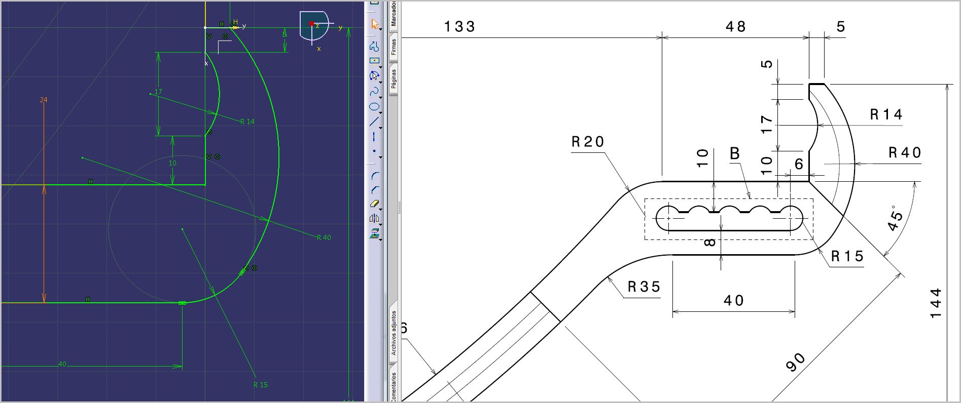

ciri escribió:
Un ejercicio muy, muy facilito para empezar la semanita.
Bueno eso es un decir.
Ciri, he empezado a dibujar la pieza 1 y faltan cotas, yo me las he inventado y listo, ninguno de los cí­rculos tiene el centro determinado puedes ponerlos donde te de la gana y según los pongas la pieza tiene una forma u otra.
ciri
Mensajes: 331
Temas: 28
Re: Pico de Loro
Mensaje por ciri »
Gracias por estar al quite, Ricardo. Caundo la acoté quise hacerla justita, justita de cotas con los arcos del mango... la haré yo también para ver por donde peta. Un saludo, un punto y grácias.

Re: Pico de Loro
Mensaje por ciri »
Hola Ricardo... :12
Al levantarme para "cambiarle el agua a las olivas" no he podido resistir la tentación y hacer la pieza 1 a partir de 0: solo con las restricciones de tangencia y de longitud: me ha salido a la 1º sin darle ninguna medida entre centros de circunferencias. He pensado que quizás se te haya pasado por alto el ancho de la barra central (24mm) donde está ubicado la especie de coliso que es la suma de las medidas 10+8+6.

Bueno felicitar a ciri por esos pedazo de trabajos que nos das. Dejo mi solución.

Re: Pico de Loro
Mensaje por ciri »
Pues un +1 :21, Jaam, por lo bien que lo has hecho. Y si tienes alguna duda no te cortes y haz como Ricardo: cuando veas un problema de cotas me lo dices...
Una observación que daba por obvia: los arcos que hay en los mangos de sendas piezas (1 y 2) son CONCÉNTRICOS.

Re: Pico de Loro
Gracias Ciri, otro detalle, en la pieza 2 el radio de la hendidura del pico se a de suponer que es igual que el de la pieza 1 osea R14, pone distancia entre puntos 17mm pero no el radio.

Re: Pico de Loro
Mensaje por ciri »
Toda la razón del mundo, Jaam; es R14. Se intuye, como bien dices, que las medidas sean idénticas a la pieza 1. Muchas gracias.

Re: Pico de Loro
Siento mucho que por mi culpa pierdas horas de sueño, :12 :12 no merece la pena, pero bueno tu sabrás.
No se me ha pasado por alto esa cota, lo que ocurre es que a veces esas restricciones de tangencia tu las das por ciertas pero el plano no lo indica y da lugar a posible confusión.
Yo no.
Me sabe mal y me cansa entrar en este tipo de discusiones por eso, a veces, prefiero inventar lo que sea, hacer el dibujo y callar.

Re: Pico de Loro
Mensaje por ciri »
Hola Ricardo. No te sepa mal.... todo lo contrario.
Si rehí­ce la pieza es por que me apetecí­a hacerla... soy una persona que no se siente obligado absolutamente a nada, (al igual que tú y que cualquiera), pero me rondaba la pieza y si tu decí­as que falla pues manos a la obra...que no será la 1º ni la última que la cague hasta las orejas, no pasa absolutamente nada.
En un los dibujos con varias lí­neas curvas yo siempre doy por hecho que son tangentes, (como si de un gancho se tratara), A MENOS que ponga lo contrario... En los mangos de las piezas 2 y 3 NO dí­ por hecho que eran concentricas sino que lo aclaré con una cota midiendo el grueso de la pieza y mostrando que los dos arcos eran paralelos osea: concentricos; por eso digo que es obvio.
Para eso estamos Ricardo: si pongo un ejercicio es precisamente para que haya alguna polémica... y se despeje alguna duda... o no... je, je.
Repito, muchí­simas gracias por estar al quite.

Re: Pico de Loro
Pues yo precisamente es lo que no quiero, polémica.
Me basta con entretenerme dibujando cosas y si puedo ayudar en algo perfecto, las polémicas no me divierten y menos en escrito, se prestan a muchas falsas interpretaciones.
Y ahora sin polémicas aquí­ está mi pieza hecha en Catia
