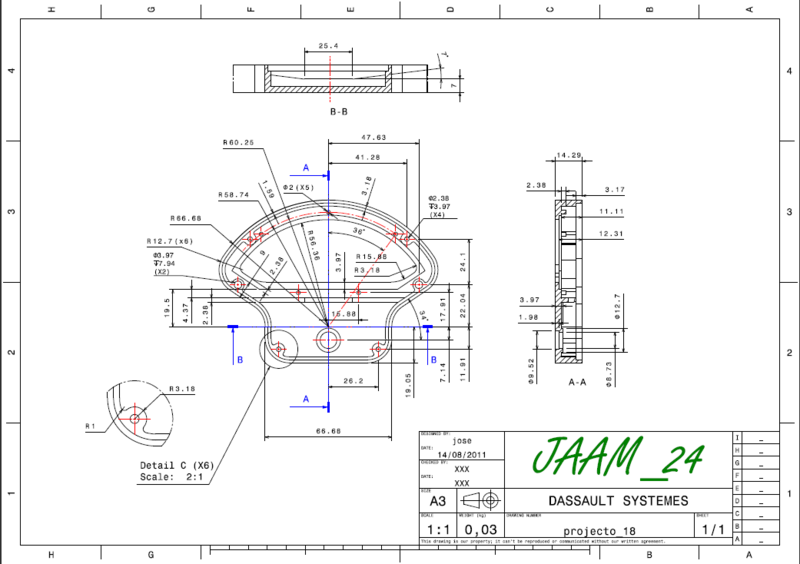

Bueno pues aquí­ dejo otra lamina para el que le apetezca.
Como siempre si falta alguna cota ya lo comentareis, trae bastantes y no lo he repasado.

Me da pereza poner tantas cotas, solo pongo unas cuantas para ver que en general el tamaño está bien.
No he necesitado inventar nada están todas las cotas necesarias.
En cuanto digáis ponemos el 3D, de momento para no dar pistas solo el 2D.

Buen trabajo Ricardo, me alegro que la lamina este correcta con la pila de cotas tenia dudas.
Saludos y punto para ti. :53
Sobre lo del 3D cuando queráis.

Tengo una pequeña duda, ¿realmente es necesario que esas placas se desplacen lateralmente?, yo creo que la pieza saldrí­a sin necesidad de ese desplazamiento.
Re: Projecto 18
Bueno al tener 0º de desmoldeo lo mas seguro es que se pegue y de esta manera facilitarí­a el desmoldeo no crees.
La pieza tiene algún detalle mas con el mismo problema de desmoldeo.

Eso seguro, pero habrí­a que estudiar que es más útil, dar desmoldeo o hacer el molde con correderas.
¿Que opináis?.
Re: Projecto 18
¿Que opináis?.
Visto así­ con unas pequeñas modificaciones a la pieza abaratarí­a el molde bastante al no llevar correderas.
Respecto a los pivotes i los agujeros serian un problema para la hora de desmoldear?

Bueno, otro mas para la colección. Muy entretenido (hay que buscar las cotas que son muchas :44 :44 ), pero me ha gustado. Por cierto, el rebaje ese de la ventana que tiene un R58.74, la uniones con las cara inclinadas las hace en ángulo recto, yo pienso que es mejor un radio y se lo he hecho, queda mas "mono". Además, a mi me hace daño a la vista en el plano :53
Una pregunta Jaam, ¿te inventas tu las piezas o las copias de algún lado?. Lo digo por la cantidad de decimales que tiene esta pieza. Si yo la tengo que diseñar así­ y se la paso al taller para mecanizar, a la salida me esperan al lado del coche y me dan una paliza :49 :49
No, son laminas que tengo y voy haciendo para practicar(sin mirar a la hora de hacer la lamina), sobre las cotas con tantos decimales me da que esa pieza era en un pasado en pulgadas porque sino yo tampoco le veo explicación.
