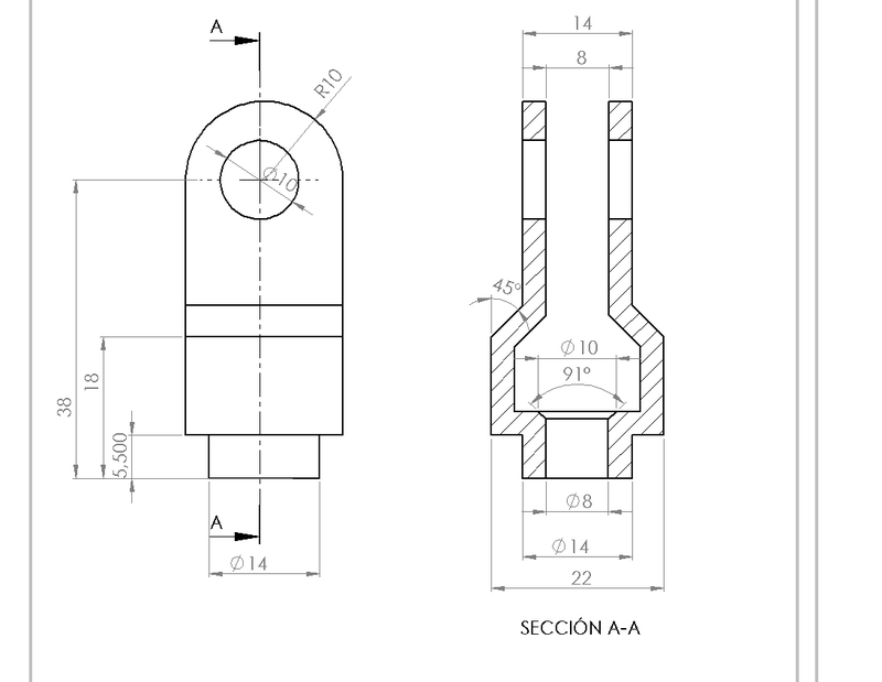

Bueno como estamos ya rozando las vacaciones, pongo una facilita.

De momento el 2D, en cuanto digáis pongo el 3D.

Ahora falta que la gente lo ponga en 3D..... bueno yo dejo la mí­a.

Pronto, pero bueno aquí­ está mi 3D

Buenas dejo la propuesta, facilita pero con lamina y todo echas el rato.

Me gusta que la gente pueda hacer la lamina y el 3D, asi es mas completo y se aprendem o afianzan conocimietos.

Otra mas para el Foro y otra menos que me queda por hacer:
Un detalle sin importancia, he "deducido" algunas cotas (por ejemplo que el espesor es el mismo en todo los tramos), pero o la vista me engaña o me da la sensación que en el 2D, el agujero de ø10 no esta en el centro del ancho de la pieza.

Re: Propuesta Nº12
Ostras Mondeo, me da igual si ha sido de churra, pero te ha quedao NIQUELÁ !!!
Puntito pal dibujante, sí­ señor.
