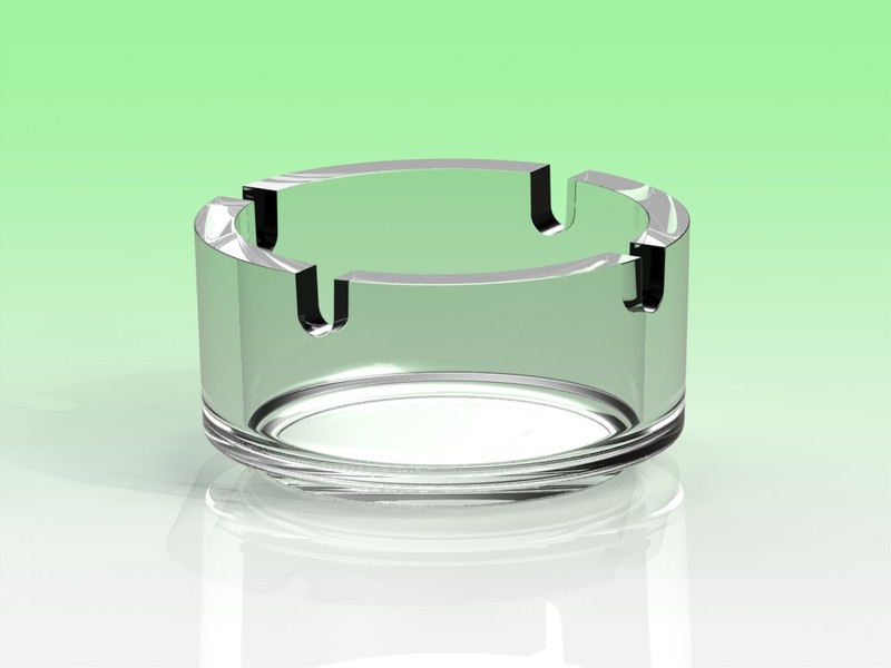

Toma castaña... Ahora los pongo yo también.... Más o menos.. :45
A ver si os vale el plano asqueroso que he hecho :26 Me ha quedao bastante mejor el 3d, desde luego...
Bueno, ahí­ va:
Algún "detallito" falta, pero vale.
Lo del cristal transparente era una asignatura pendiente mí­a, después de esto creo que ya no.

Buen trabajo Ricardo el render espectacular, el mio lleva como una hora y no tiene pinta de terminar :34 ,si tarda mucho mas tirare la toalla :47 .
Punto para ti y un saludo. :53

Hola a tod@s, me parece que a falta alguna cota por ejemplo la distancia y la inclinación que muestro en la imagen. :30
Quizás me equivoque pero creo que..... :46

No te equivocas, hay que echarle imaginación.
Re: Cenicero redondo
....No me pongáis tantas pegas, hombreeeeee :45 que es el primer dibu que hago que se ve algo por lo menos :43
Además, si os ha salido, qué leches.... un diseñador lo que más tiene es imaginación, cohone! :53
Ahí­ va the mine:
Punto, chicos.... Ya has pasao la prueba, Ricardo, ya :21

Mondeo, pues te voy a dar el puntito más que porque estén cohonúos, porque no me has dao la brasa con las acotaciones... :44 :17 :68 :56 :21
Es broma..... si lo que más me jode es que tienen razón... pero...¡CÓMO ODIO LOS PLANOS DEL SW! Me tienen acobardao.
Saludos y gracias por entreteteneros on el cenicerillo. :19

Ostias, German, perfecto tí­o... Puntaco.

Ganas no me han faltado :44 :44 , pero como ya te lo habí­an dicho, pues ¿"pa" que repetirse?.
Pues nada mejor para quitarse ese miedo, que hacer un plano de cada pieza en 3D que hagas, así­ se aprende mucho. Solo has de fijarte una cosa cada vez que dibujes un plano, si con las cotas que pones, serí­as capaz de hacer tu esa pieza. Que lo acotes bien o mal eso ya es a gusto de cada uno, pero mientras estén las cotas, por lo menos podremos dibujarlo los demás.

Yo utilzo de toda la vida el Corel para hacer los planos de los muebles y de las oficinas y de todo, con bastante profesionalidad :45 Por eso me cabrea que me lí­e tanto con los dibujos de SolidWorks.
Fí­jate que tení­a que hacer los 3D con 3D Studio Max y luego los planos con Corel OTRA VEZ.
Pero bueno, supongo que es cuestión de echarle tiempo y práctica, como a todo lo demás, que, por el momento, no me va demasiado mal (modesto, modesto no me ha quedao) :38

¿Que se puede hacer planos con Corel?, ahora si que me has dejado "planchado", nunca me lo hubiese imaginado.
Pero como dices, hacer el 3D con un programa y luego los planos con otro, eso ya me parece un poco para masoquistas. Que utilices SW, Solid Edge, Catia, Inventor, etc, etc es una de las mejores alternativas para tu trabajo. Así­ solo dibujas en 3D y los planos "casi" estan hechos, solo es poner las vistas y las cotas de fabricación.
