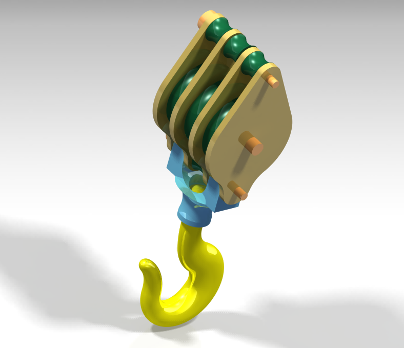

Aquí­ os dejo un pequeño ensamblaje para practicar.

Bonito polipasto, jaam_24.
Voy a ver si saco un poco de tiempo y lo dibujo.
Un punto por proponer este ejercicio.

Aquí­ está el mio dibujado con SolidWorks.

Buen trabajo Ricardo te a quedado muy bien.

Gracias jaam_24.
En los planos hay algún detalle raro que he tenido que inventar
Ancho de las poleas (yo he puesto 20).
En la pieza nº 6 hay una ranura de ancho 42, cuando en ella hay que poner 2 piezas nº 1 y una polea nº 4 y la suma de todas estas solo mide 35, pero bueno se da holgura y en paz.
Lo explico por si alguien más se anima con el polipasto.
PD. El gancho, mecánicamente seria muy débil por la forma del detalle E.

Me he propuesto hacer este polipasto en Catia, pero.....
He empezado por el gancho, la única pieza con cierta dificultad, tan fácil que resulta en SolidWorks, cuatro secciones, dos curvas guí­a, barrido por secciones y listo.
Pero en Catia no hay forma, no para de darme errores o hacer gancho muy deforme.
Jaam_24, tu lo has hecho con Catia?, si es así­ serias tan amable de pasarme el fichero para estudiarlo, gracias.

Bueno, después de 50 pruebas algo ha salido, pero entiendo que no debe ser la forma correcta de hacerlo, ya que he tenido que hacer el "multi-seccions" 3 veces, para coger las secciones de dos en dos, y ademas marcar "spines" (que no tengo ni idea de lo que es), muchas opciones para algo tan "sencillo".
A ver si algún "catiero", con más experiencia, se anima y nos lo explica un poco.
Hola Ricardo he hecho un ví­deo que en cuanto esta listo lo presento.

pues yo tambien espero el video ya q con 4 seciones y dos curvas guias no me deja hacerlo de una vez......

Buenas esta es una opción para hacer el polipasto.
