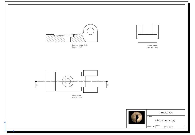

Bueno, te dejo la lámina del segundo dibujo, que a mi parece es mucho más facilito que el primero. Esta tarde pongo las cotas, es que me has cogido recogiendo casa y haciendo el almuerzo. :71 y con copita de vino dulce entre faena y faena. :66
Si quieres pongo también el 3d. Tú me dices, vale? :70

Así­ da gusto trabajar. :21 :21 :21
No he descargado, todaví­a, los planos pero seguro que lo que has hecho está bien, así­ es que te has ganado un punto.
PD. Si luego veo que está mal te quito el punto.
Es broma.
