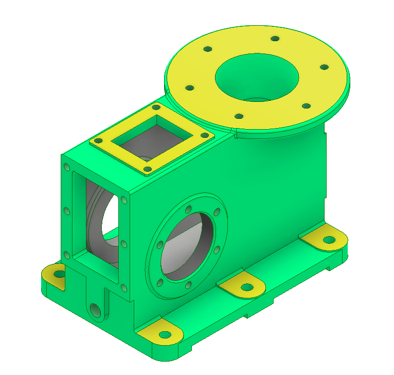

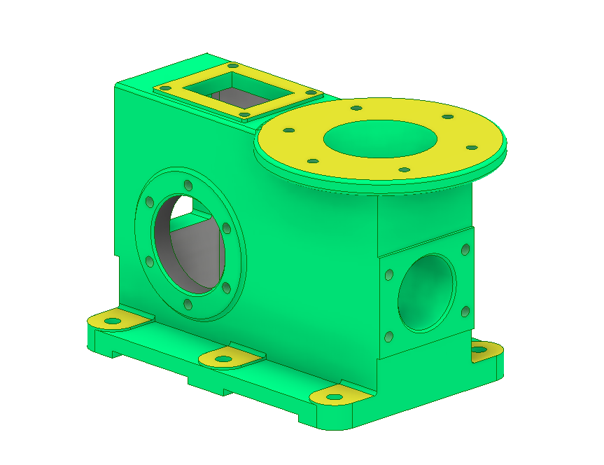

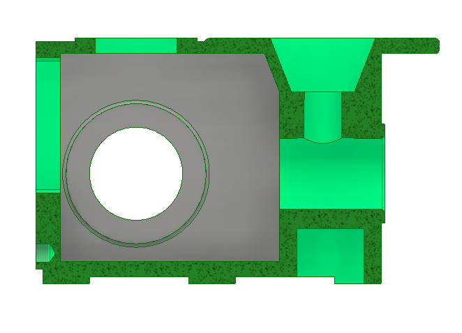

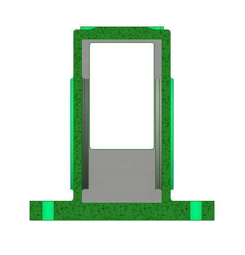

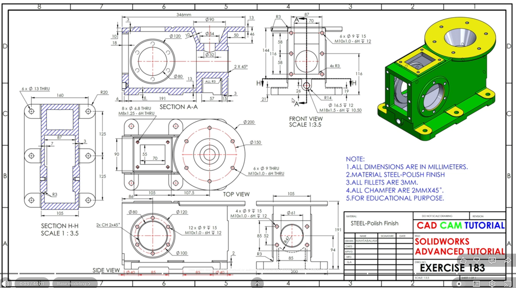

Os pongo el 2D original y así os peleáis, con el como yo me he tenido que pelear ya que falta alguna cota (que yo me he inventado) y hay redondeos que no acierto a ver y por lo tanto no los he hecho.
Imagen Imagen Imagen Imagen

Para ir completando esta serie. Y si, comenté que faltaba este, aunque pensé que lo tenía traspapelado.
Es entretenido, tiene muchos detalles como bien se ha comentado y faltan (o yo no encuentro) las cotas de los agujeros del rectángulo superior, el de 90x105, yo le he puesto 68x85
