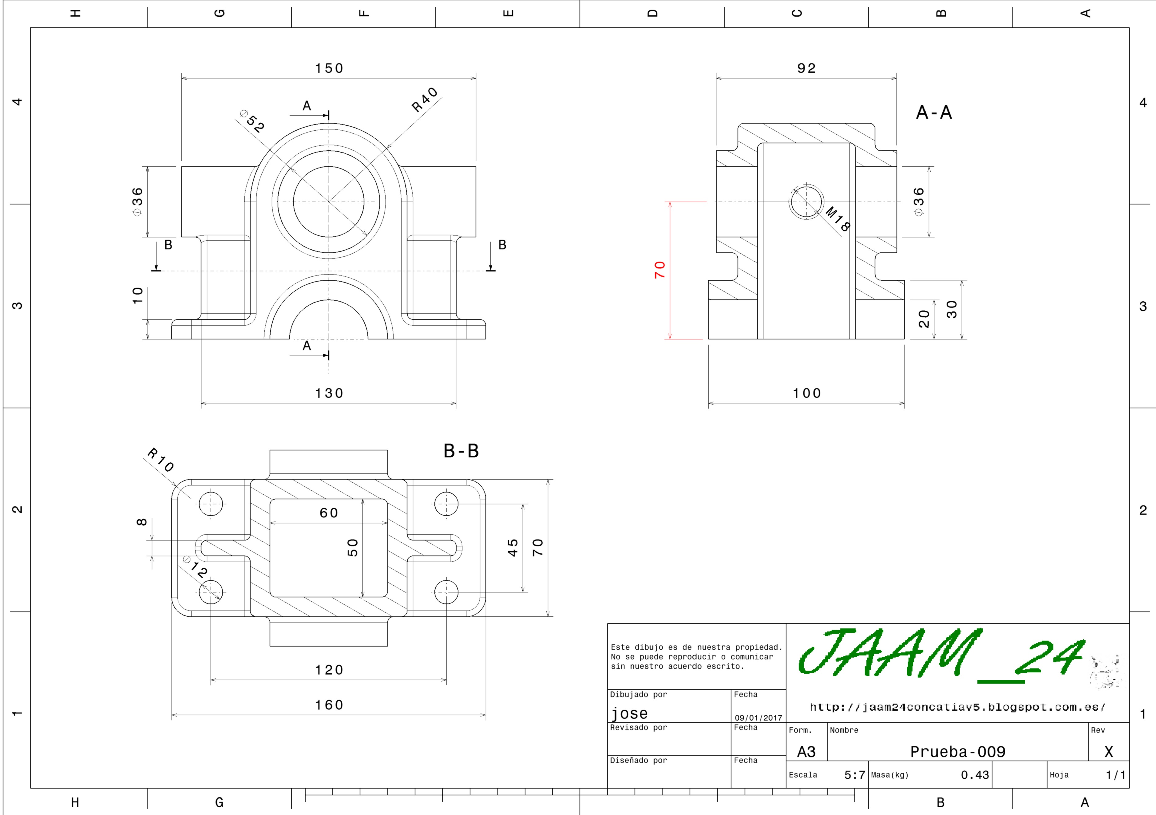

No falta alguna medida, o bien la altura, o el centro de los radios de la figura del alzado, o la separación en la parte de abajo del la vista en corte?

En el plano primero vista corte A-A pone diámetro 30 y 20 mm cuando es radio.

Tienes toda la razón VictorSJG.
Si te apetece, invéntate lo que te falta y dibuja la pieza.

Re: Prueba 009
Mensaje por JoseAndrea »
Mi solución, creo que no me he dejado ninguna cota. Aviso me acabo de dar cuenta que he cometido un error, lo marco en amarillo!
Pregunta, el taladro estaría bien anotado en ese perfil o es mejor anotarlo en la vista frontal?

Re: Prueba 009
No acabo de explicarme como es posible que estando la vista principal y la sección C-C bien, te salga mal la sección A-A.
Yo daría por buena esa forma de acotar el taladro.
