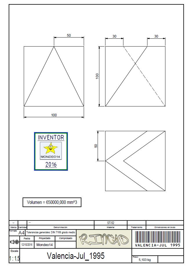

Bueno os propongo este ejercicio. Me parece que aún no había sido propuesto. Saludos.

Algún detalle hace pensar un poquito

Si hace pensar, estoy de acuerdo.

Hola SILAX:
Algo no esta bien, el volumen es incorrecto.

Hola HermitageBB mi figura tiene ese volumen.
No he dibujado la linea oculta, en mi figura hay dos mas.
Centro de masa: ( milímetros )
X = 0.91
Y = -8.54
Z = 2.44

Hola Silax.
Yo también tenia otras soluciones donde salían mas lineas ocultas y no coincidía el volumen.
Para que la figura sea correcta deben coincidir las lineas ocultas y sobretodo el volumen, repasa seguro que puedes cambiar algo.

Re: Valencia-Jul_1995
Mensaje por SILAX »
Mil disculpas :41 :41 :71
Tenias razón
X = 0.00
Y = 5.83
Z = 8.97

Menos mal que aprobé selectividad en el 85 y en Madrid, porque en el 95 en Valencia no me habría comido un rosco. Me tiene rayado esta puñetera pieza. :52 :52 :52 :52

Hola Silax.
El que nos pongas los datos del centro de masas no nos sirve para saber si el ejercicio está bien.
El centro de masas de una pieza depende del sistema de coordenadas que tengamos y donde esté ubicado el origen de este centro en la pieza.
Asi piezas idénticas pueden tener diferentes centros de masas porque el origen este en una esquina de la pieza o en otra.
El volumen si que siempre es el mismo y solo depende de la forma de la pieza, no de donde este ubicada.
La pieza no es difícil en si, es cuestión de dar con ese detalle, que la hace parecer más difícil de lo que es. Animo, seguro que lo consigues.
+1 para Jaam_24
SILAX tu punto esta pendiente, pues falta la lámina corregida.
Yo mismo matizo la frase ya que puede llevar a malos entendidos.
El centro de masas (centro de gravedad) de una pieza es único, ahora bien, si para situar el centro de masas utilizamos unas coordenadas, estas pueden ser varias según utilicemos un sistema de coordenadas u otro y donde este el origen de coordenadas respecto de la pieza.

Admito la Precisión:42 :42
quiero el punto :63 :63

Mar Oct 11, 2016 14:11 - ErmitageBB escribió:
Pues lo siento, pero no veo el puñetero detalle. La pieza la debe de haber diseñado Escher o algún "fumao" por el estilo, pero llevo ya tres tardes y una mañana y no doy con ella. He probado incluso a construir el diedro y trazar las líneas de proyección para ver las intersecciones y lo único que consigo son incoherencias: Líneas ocultas que no deberían serlo, aristas que no están o superficies que deberían ser curvas para no generar arista y no lo son. :52
Me rindo. :45
Alberto

Al final habéis conseguido que me "pique" la curiosidad y a la vez, "me habéis tocado mi orgullo" :44 :44
No había mirado el ejercicio salvo para leer vuestras respuestas y hacer copia de las imágenes, pero al leer el último comentario de Alberto, ya me ha intrigado y me he dicho: "pues no creo que sea tan difícil". Como bien dice Ricardo, te hace pensar, lo que pasa es que a los que llevamos mas tiempo en esto y estamos mas acostumbrados, pues pensamos menos. A los que empezáis es un reto de narices.
Me he puesto a mirarlo para ver si era complejo y la verdad, me ha costado mas que con otros, pero en menos de cinco minutos ya he "visto" la pieza y la he dibujado.
Volumen clavadito.
Silax, las últimas imágenes de lujo, esta última tuya, no. Tiene poca resolución y por mas que intentas aumentar para ver algo, se ve peor. Mira a ver que hacías antes bien y que haces ahora "no tan bien".
Alberto, mira tus MP, no debería hacerlo, pero a ver si con esto "ves" algo mas. Luego te darás cuanta de que es mas sencillo de lo que parece y de que "esa" posibilidad no la habías pensado, suele pasar :53
