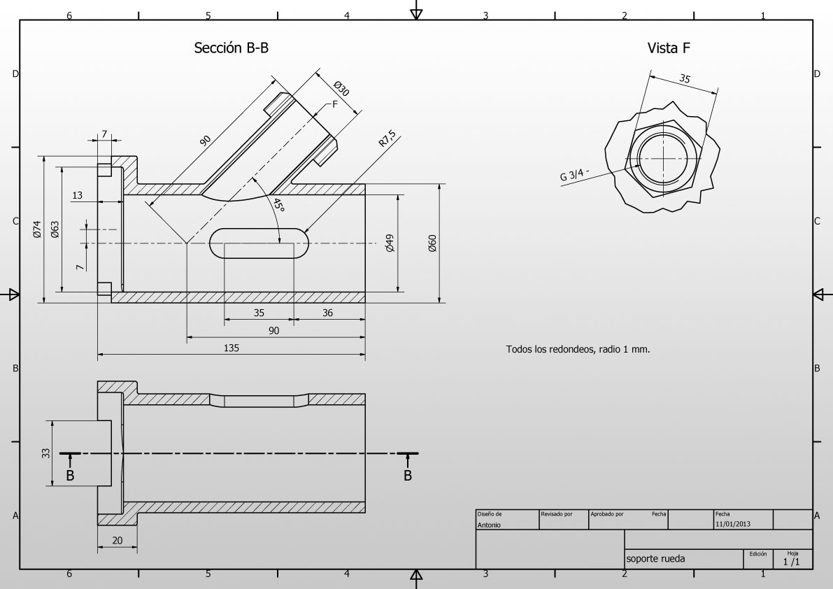

No se porque le llaman "Soporte Rueda" pero como en el plano que tengo lo llaman así pues yo lo mismo.
Animaos que no es difícil.
:68 :68 :68
PD. Si no ponemos el 3D, durante unos días, no damos pistas de como hacerlo, gracias.

Tranquilos, no me pasa nada, simplemente que estoy con otras cosas y casi no tengo tiempo ni para hacer nada de lo propuesto. Pero vista la pieza que ha puesto Ricardo, me ha parecido interesante y además, me ha dado por hacer hasta la rosca, que es lo que mas me ha costado :44 :44
De momento, sin 3D, solo el plano para que penséis un poco.

Ya que te ha costado un poco, punto por la rosca. :68 :68 :68
Re: Soporte Rueda
Buenos dias, aqui dejo mi solución

Aquí mi plano:
La rosca no se vé :58

Muy bien Euclides, para que se vea la rosca esta debe estar hecha mediante un corte por barrido no con la opción rosca del programa.
Punto de todas formas, el plano es perfecto, incluso me atrevería a decir que esta dentro de las normas, no asi el que he hecho yo que se ve la rosca real.

:44 :44 Porque no la has hecho en 3D :44 :44

He hecho ésta lámina muy interesante :46 de éste soporte_rueda, aunque yo y las roscas no nos llevamos muy bien. Salu2s :35

Hola, ya tengo la pieza esta hecha, pero tengo una duda, ¿como hago para hacer el 2D y poner directamente una vista seccionada? la única manera que he encontrado es, en mi caso, poniendo la vista lateral e indicando el corte por la mitad para que se vea la planta seccionada, pero no se como poner las dos vistas seccionadas, no se si me he explicado bien, sino me espero a que pongais la solucion y subo unas fotos de las dudas.
PD: Tambien me espero a ver como habeis hecho vosotros la dichosa rosca jeje.

Prueba esto Isra_RA.
En el 2D crea la vista de planta, ahora haz el corte A-A y ponlo en alzado.
A continuación selecciona la vista planta y dibuja un rectángulo en cuyo interior esté el dibujo.
Selecciona este rectángulo y vas a "Sección parcial" marca la distancia hasta donde quieres cortar (en este caso será la mitad de la pieza) y listo.

Pensaba hacer la rosca con el "Thread Modeler" para Inventor, pero resulta que no respeta el ángulo de unión entre las dos piezas:
Tendré que hacer un barrido.

Es que lo que hace esa rutina es un agujero del ø exterior de la rosca y luego le añade el perfil como si tomarías una tira triangular y la pegases.
De todas formas, ahora que lo has hecho así, haz un boceto en la cara derecha y extrusionas el interior con corte, te quita la parte de la rosca que te ha entrado.
Y para futuras ocasiones que quieras usar la rutina en una pieza similar, haz el agujero interior después de la rosca y todo solucionado.
Y no se hace la rosca con barrido, se hace con un triángulo, un eje de revolución y el comando "Espira". Le dices que corte, le das el paso y la longitud (o revoluciones) y listo. Pero un consejo, asegúrate que la base del triángulo no es mayor que el paso, si no te da error de interferencia y no te hace la rosca. Si puedes ponle un décima menos.
