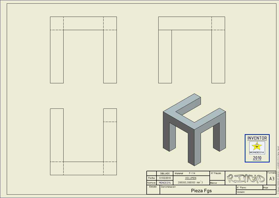

quien se atreve con esta.
es fácil, pero no lo parece a primera vista.

mi intencion es hacer la pieza en 3 dimensiones. y mostrar una perspectiva cualquiera, donde mejor se vea el dibujo.
supongo que la tienes hecha.
Supones bien, pero si pongo la imagen del 3D el ejercicio pierde su gracia, vista la imagen es muy fácil.
Esperaremos a ver si alguien más lo resuelve.

Hola, aquí os dejo mi imagen
cuando digáis pongo en solido también
Pd, me parece bien Ricardo, si se pone ya el solido, ya como bien dices no tiene gracia

Uff, me estáis poniendo mucho trabajo :44 :44 , no es que tenga resaca, pero estoy falto de reflejos hoy. Intentaremos "pensar" :24 como es la piececita en cuestión.
Mensajes: 12463
Agradecido : 5350 veces
Re: Pieza 1 - FGS
Bueno, no parece que haya sido tan difí­cil. A primera vista (o tal vez sea efectos del alcohol :44 :44 ), me parecí­a mas compleja. Lo he mirado un poco y mentalmente lo he "diseñado". Me he pasado a Inventor y este es mi resultado:
PD: Debajo del interrogante está la perspectiva, pero coincido con el resto, hasta que no se anime mas gente, es mejor dejarlo en una "incógnita". Es mejor pensar un poco :49
yo creo que ya se pueden poner los solidos, en este y en el otro ejercicio "otra de dibujo" no os parece?

Hola, yo publico mi solido, ademas pongo la imagen del plano, en el post anterior, que lo puse, ahora no se ve :43 :43

Aquí­ el mio:
PD: Fgs, esperamos mas dibujos como estos.

Buscando ejercicios encontre unos interesantes, que ire poniendo.
estos dos han sido los primeros, se me ha ocurrido ponerlos, porqjue el dibujo no es solo copiar dimensiones y pasarlas al soft. es tambien, ver en 3D lo que se presenta en 2d.
muy bien, me habeis picado, y buscare alguna interesante para aprender vistas.
todos bien en cuanto a la solucion. la otra, miraré ahora si habeis puesto la solucion.
