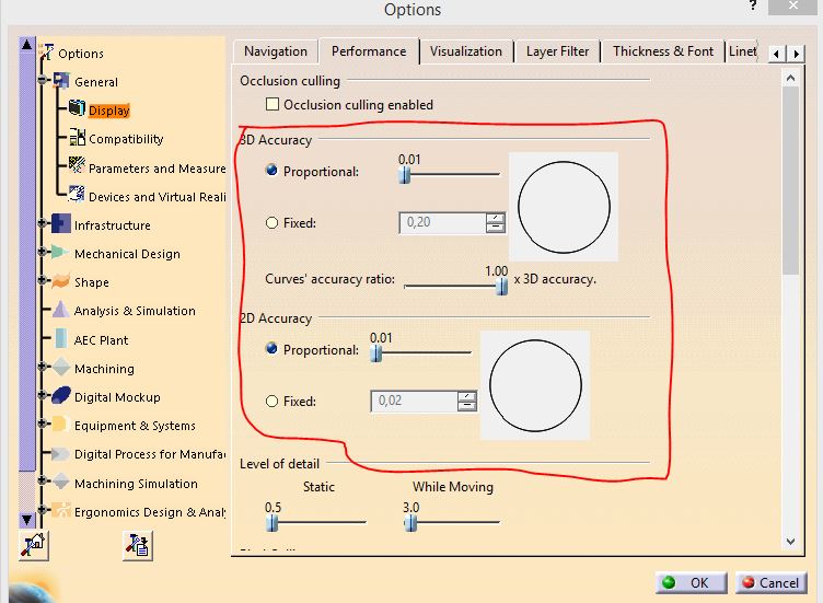

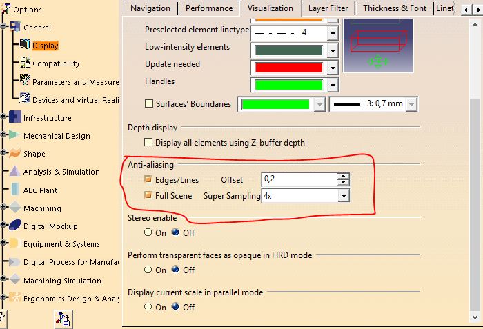

Prueba a hacer estos cambios en el Tool-->Options y me cuentas.

Nada espinete, sigue igual, es algo que no deberia pasar, no recuerdo haber cambiado nada dentro de catia para que pase algo asi, ya no se que hacer :34 , saludos.
