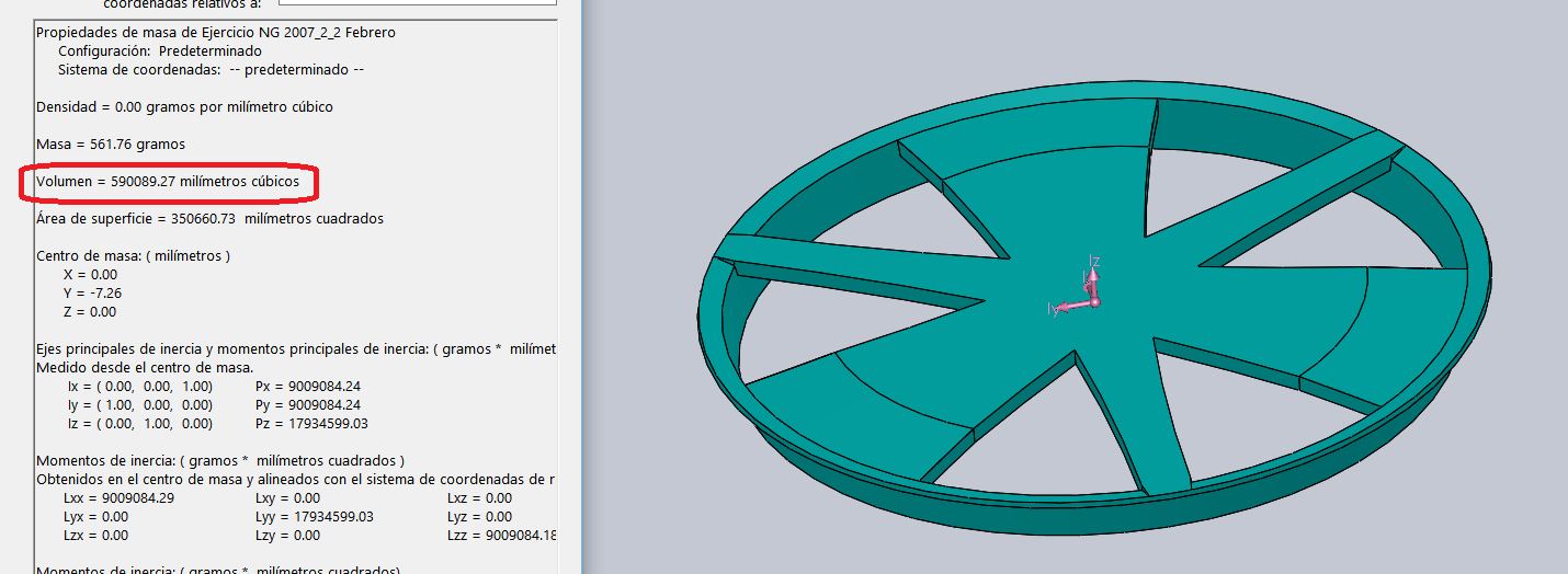

Esta es la opción 2 que me ha salido a mi.
La verdad es que el volumen me falla un poco, pero no soy capaz de ver que detalle se me pasa.
El 2D, a veces, te hace ver algún fallo pero en este caso no ha habido suerte, en fin lo dejaremos asi hasta ver si a alguien le coincide el volumen.

Y aquí lo que me salio del ejercicio 2. Parece más complicado de lo que es. Saludos.
P.D. Como se hace para que salga el volumen en notación científica.
Última edición por Mondeo14 el Mar Nov 01, 2016 7:14 pm, editado 1 vez en total.
Estoy de acuerdo contigo, no obstante deberías revisar el detalle F (se corresponde con el detalle E del plano original), la cota 30 termina y el ultimo tramo es colineal con la linea roja de la vista en planta.
Por lo que veo, tu volumen se parece mucho al mio y no coincidimos con el del plano, veremos si al final es un error del plano.

Hola, dejo el ejercicio. El volumen por poquito.
