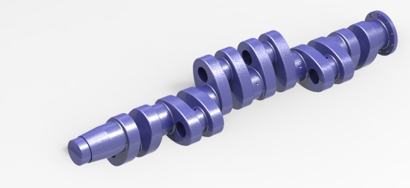

No he visto este ejercicio en el foro, así que allá va, para que os entretengáis un rato.
Bueno, una vez cumplidos los trámites de rigor, voy con mi modelo.
Vaya pedazo de cigüeñal, 90cm de largo y 42Kg de peso. No es difícil, aunque hay que hacer unos cuantos pasos para modelarlo.
No sé qué pasa, pero el volumen no se me acerca ni de coña, me he pasado 422mm3, y eso que he revisado las cotas. :34
No sé si será que se me ha pasado alguna cota o si entra dentro del margen de error de Inventor, ya que es un error del 0.0075%.
Aquí va el modelo, realizado con Inventor y renderizado con KeyShot.
por lo menos en el índice no esta :44 :44
Yo este lo tengo hecho hace muchos años y también me falla el volumen, aunque algo menos que a ti. He revisado de nuevo las cotas y no veo nada raro, así que lo doy por bueno.

Hola, dejo mi solución con Catia y render con keyshot. El volumen alto.

Habeis hecho un buen trabajo, así que reparto de puntos.
Sólo tengo que comentar un par de detalles a jaam:
  • En el corte A-A se te ha olvidado poner el chaflán 2x45º
  • En el corte C-C se te ha olvidado poner el diámetro 61
  • ¿Te has pasado mucho en el volumen?

Yo también lo tengo hecho desde hace mucho, mucho tiempo. :69 :69
Esta dibujado con Solid Edge y la imagen que pongo no es un render es simplemente una captura de pantalla.
En el 2D faltan cotas, pero es que me he cansado, me aburre bastante hacer 2 D.
El volumen un poquito alto 5377632'01 mm3
Hola, pues bastante, tanto que he probado quitar el tetón de la sección A-A y se me aproxima mucho.
Saludos y buena critica de las lamina. :53
