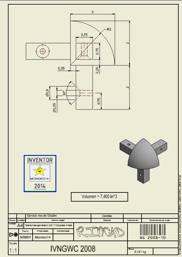

Estaba intentando ponerme al día en estos ejercicios (ni cuando me jubile) y al mirar el listado que preparé, me he dado cuenta que en este año (2008), faltaba el de Octubre. Pensaba que tal vez no lo tuviese en pdf o que estuviese publicado, así que después de revisarlo y no encontrarlo, pues lo publico.
Cuidado, me ha parecido muy fácil hasta que le he visto la nota en inglés: "Use only one sketch", que en castellano castizo y de andar por casa, viene a decir que solo hay que utilizar UN boceto.
Venga, a darle al coco :44 :44

Mira por donde me sonaba que lo había visto y pensaba que era en el Foro. Como no lo he visto me he puesto con el y me he dicho "joder que fácil es", hasta que me he dado cuenta de lo del ÚNICO boceto. Ya decía yo que los de NG no lo solían poner tan fácil.
Bueno, no ha sido tan difícil y muestro el árbol de operaciones, aunque a mas de uno le va a dar la pista para hacerlo :44 :44
PD: Cuando lo iba a guardar he descubierto que ya lo tenía hecho hace mucho tiempo. Pero como este estaba casi mejor, pues he publicado este. Eso si, el otro era igual en todo menos en una operación.

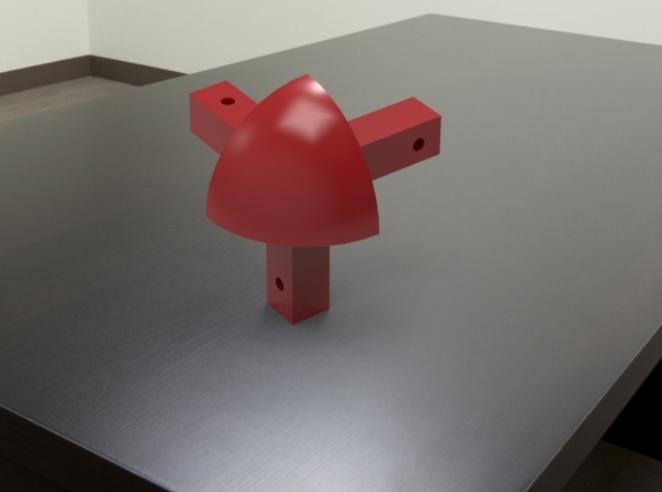

Aquí pongo el mío, contento porque el volumen está clavado.
un saludo a todos

Muy mal tenemos que hacer la pieza para que el volumen no cuadre, por lo que verdaderamente importante en este "reto", es hacer la pieza con un solo croquis. ¿Tu con cuantos has necesitado?. No nos enseñas el árbol de operaciones y tendremos que fiarnos de tus palabras :44 :44
Te daré un punto cuando me confirmes lo que has usado :53

Volumen exacto y hecho con un solo boceto, aunque a mi particularmente estos retos de 1 solo boceto o solo 2 operaciones etc., etc., no me convencen mucho, lo importante es dibujar la pieza.

No Ricardo, no es ningún reto ni nada parecido. El que se inventó el plano así lo pide, porque si no es una pieza demasiado sencilla, que es lo que me chocó al principio.
Los ejercicios de NG en realidad son unos retos que se proponían para que usuarios de todo el mundo compitiesen a ver quien era más rápido. Te bajas el pdf y sin mirarlo, te preparas tu programa, cuando ya lo tienes todo a punto (hasta la cervecita al lado :44 :44 ), abres el pdf y empiezas a dibujar. Luego has de subir el diseño y no se como se contaba el tiempo, si lo decía el que lo hacía y había que creerle, o con alguna variable de Inventor se averiguaba cuanto tiempo se había empleado.
Nosotros no usaremos esta "norma", simplemente intentaremos hacer la pieza. Pero para los que ya llevamos muchos años en este mundillo, este tipo de piezas son muy o demasiado sencillas. Hay que ponerle algo de dificultad (que no es tanto), para darle mas interés, si no nos aburriremos pronto :53

Aquí están mis dos versiones. La primera la tenía modelada desde hace unas semanas, y al ver la captura de Mondeo he hecho otra versión.
No sé que pasa, pero últimamente el volumen en los planos de NG me falla en el tercer decimal. :52

Yo no la tenía, aquí os la dejo con el reparto de points a todos los que la habéis hecho. Salu2s :35

Buenas, dejo mi solución con el volumen correcto.

Aca esta mi pieza con solidworks y renderizado con keyshot. Dejo el árbol.
No especifican la distancia de los centros de los avellanados no?? :30
¿Como que no?
yo las veo perfectamente :44 :44

Buenas, aquí os dejo mi solución. +1. Saludos.

Bueno dejo mi solución he volumen clavado

PD: ErmitageBB tienes un error en el avellanado es 0,6 in de diámetro y tu has colocado 1 in
