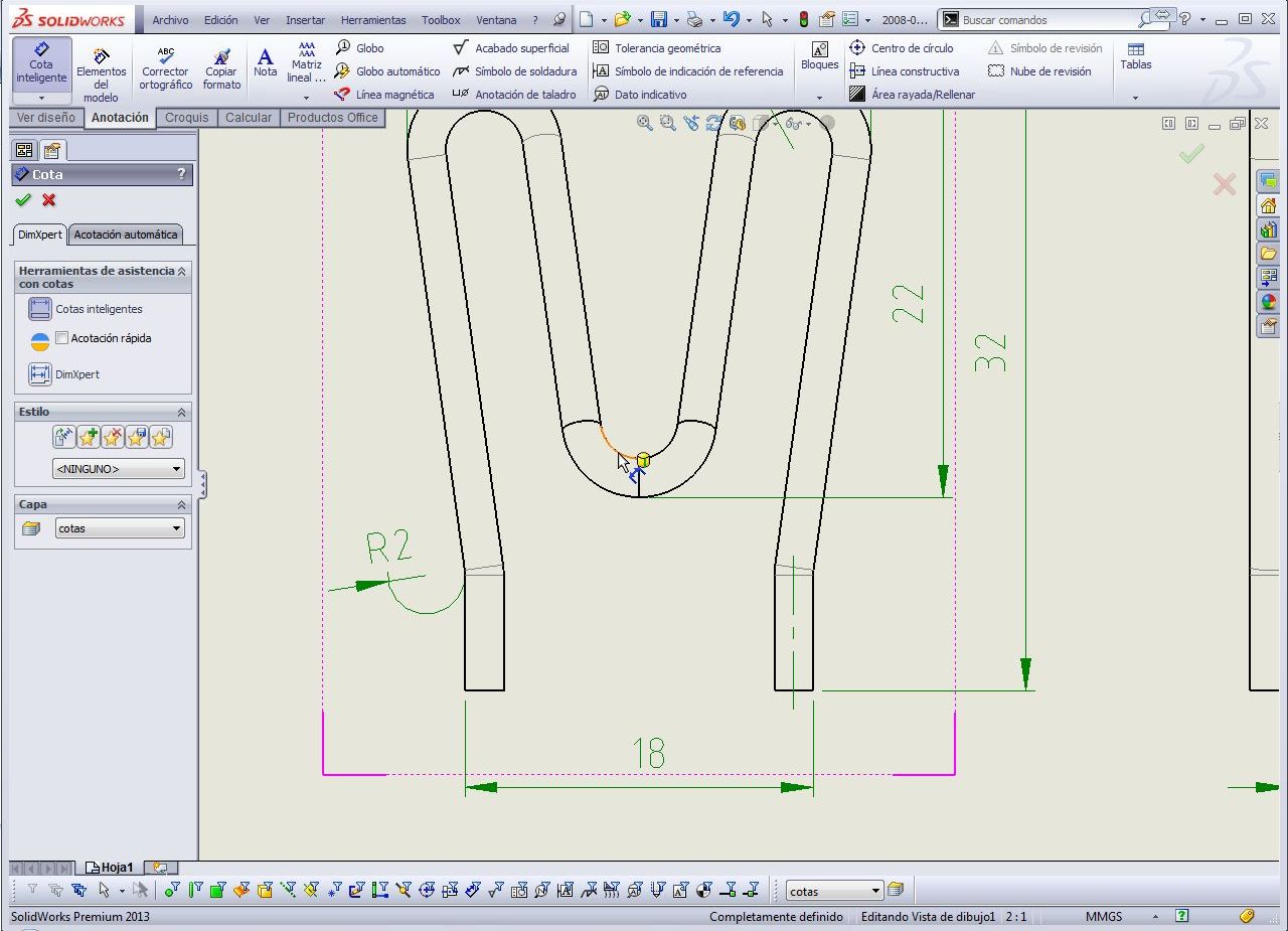

Aquí mi solución con SW. El volumen = 362.79 milímetros cúbicos
Me surge una duda a la hora de hacer el plano. Cuando quiero acotar la proyección de la arista de R2 de la imagen me dice que nanai
Ademas no logro poner la linea del eje del barrido.

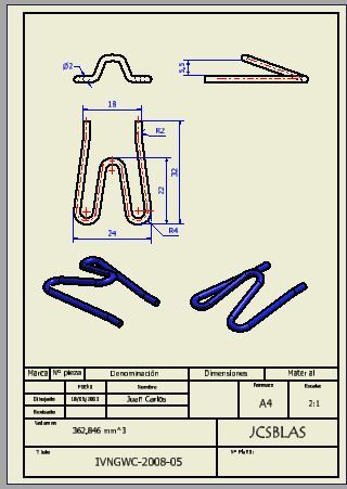

Re: (2008-05) Ejercicio NG Mayo 2008
skratus, no soy un experto en Solidworks (de hecho no tengo ni idea :46 ), pero el mensaje parece indicar que esa línea no es un arco de circunferencia. No sé qué método has seguido para la obtención del eje del barrido, pero si lo has hecho mediante la intersección de dos superficies, ¿has comprobado que en el boceto esté bien dibujado ese arco de circunferencia? No sé si eso te puede ayudar, pero si no lo hace tendrás que esperar a que alguien que sepa Solidworks te eche una mano.
jcsblas, o me engaña la vista o has hecho el plano al revés. Están todas las vistas, pero te faltan algunos detalles: en el alzado te falta dibujar el eje del barrido, en la planta te falta acotar el arco del centro (R2) y en la vista de perfil te falta una cota (10). Esta última sería una medida supérflua, ya que se puede deducir a partir del 22 y el 32 de la vista en planta, pero como en el plano está indicada...
No tienes buena vista
Ahora creo que si
La posición de las vistas no le di importancia

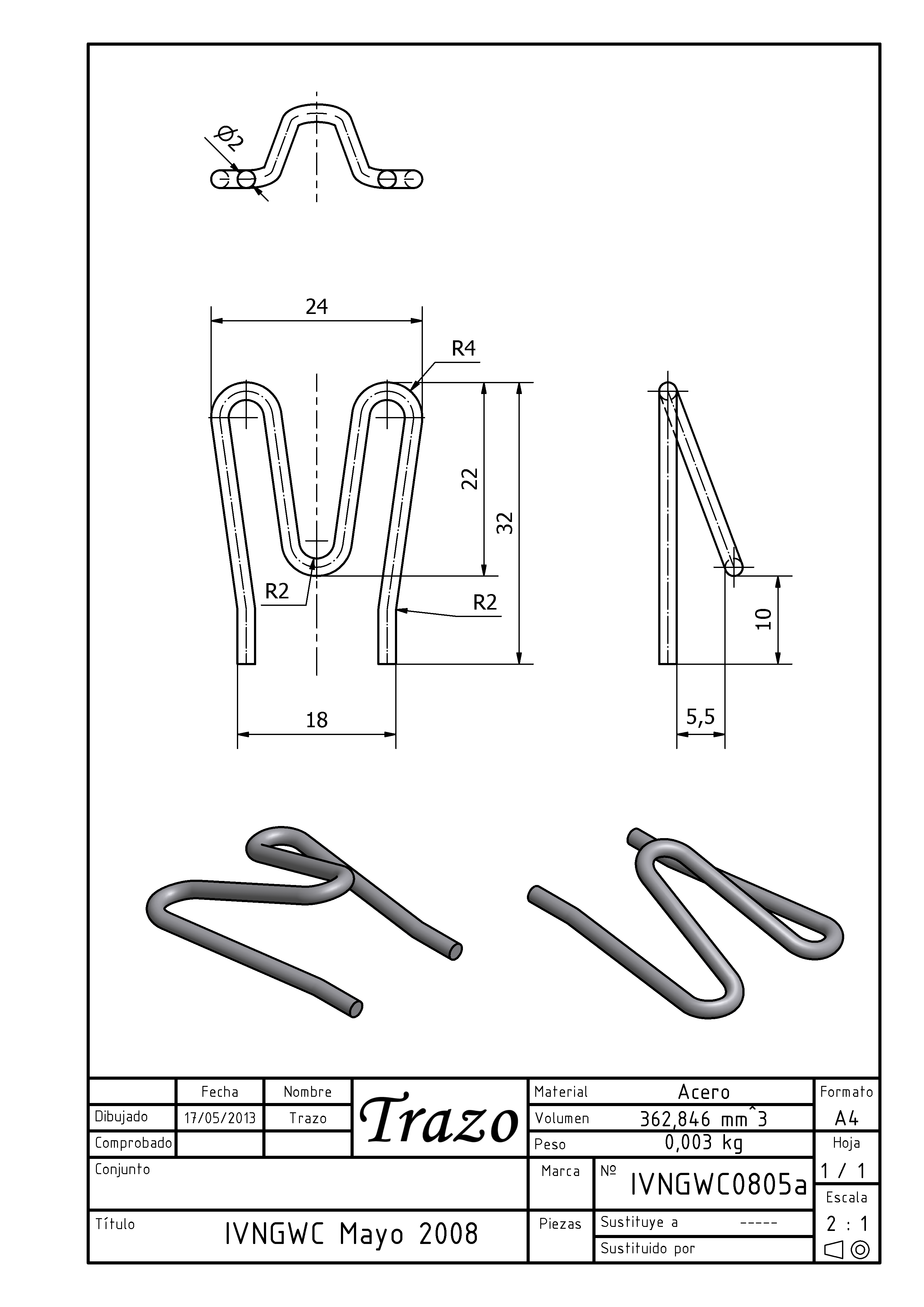

Buenas, aquí os queda mi resultado. +1. Saludos.
P.D. Ahora que me fijo, no me reflejo el volumen en el plano. :34 :52 :30
Última edición por Mondeo14 el Mar Nov 01, 2016 6:50 pm, editado 1 vez en total.
Aquí os queda con el volumen reflejado. Saludos.
