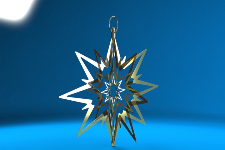

Re: (2002-12) Ejercicio NG Diciembre 2002
Hola a todos, y reparto de puntos... ¡Uy!, qué pocos renders.
uno un poco mas "complejo"
¿Sólo un poco? Se ve que en IVNGWC querían acabar el año a lo grande.
Aquí está la versión de oro de 24K.
Pero al ser de un color único no se distinguen las formas...
Ni los detalles, como la unión "retorcida" entre la estrella exterior y la intermedia.
Como no he hecho los planos, os pongo los pesos de las piezas. El peso ha salido exacto.
  • Stars: 2x 102,012g = 204,024g
  • Bottom lock: 5,608g
  • Top lock: 8,632g
  • Argolla: 5,951g
  • Total: 224,215g
No sé qué ha sido más complicado, si hacer las estrellas o ingeniármelas para poder hacer la unión "retorcida" entre las estrellas, ya que en la pieza de chapa no he visto (o no he sabido encontrar) cómo desfasar sólo la estrella intermedia una vez que he plegado las tres estrellas.

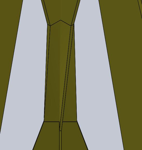

Otro que me faltaba de IVNGWC, en éste caso una estrella muy entretenida y bonita de modelar; yo he usado las herramientas rotate y scaling, el problema es que el scaling te escala la pieza completa incluyendo el espesor, en el caso de las estrellas se soluciona fácil con un pad, pero con las uniones retorcidas ya he tenido más problemas, si algún usuario de Catia maneja mejor que yo el comando scaling :43 , y sabe usarlo, que por favor nos informe. La masa me ha dado 223 g. 1 menos de lo que se pide. Salu2s :68 reparto de points, y ya mañana haré la lámina.
Dejo la pieza y un zoom de la unión retorcida.
