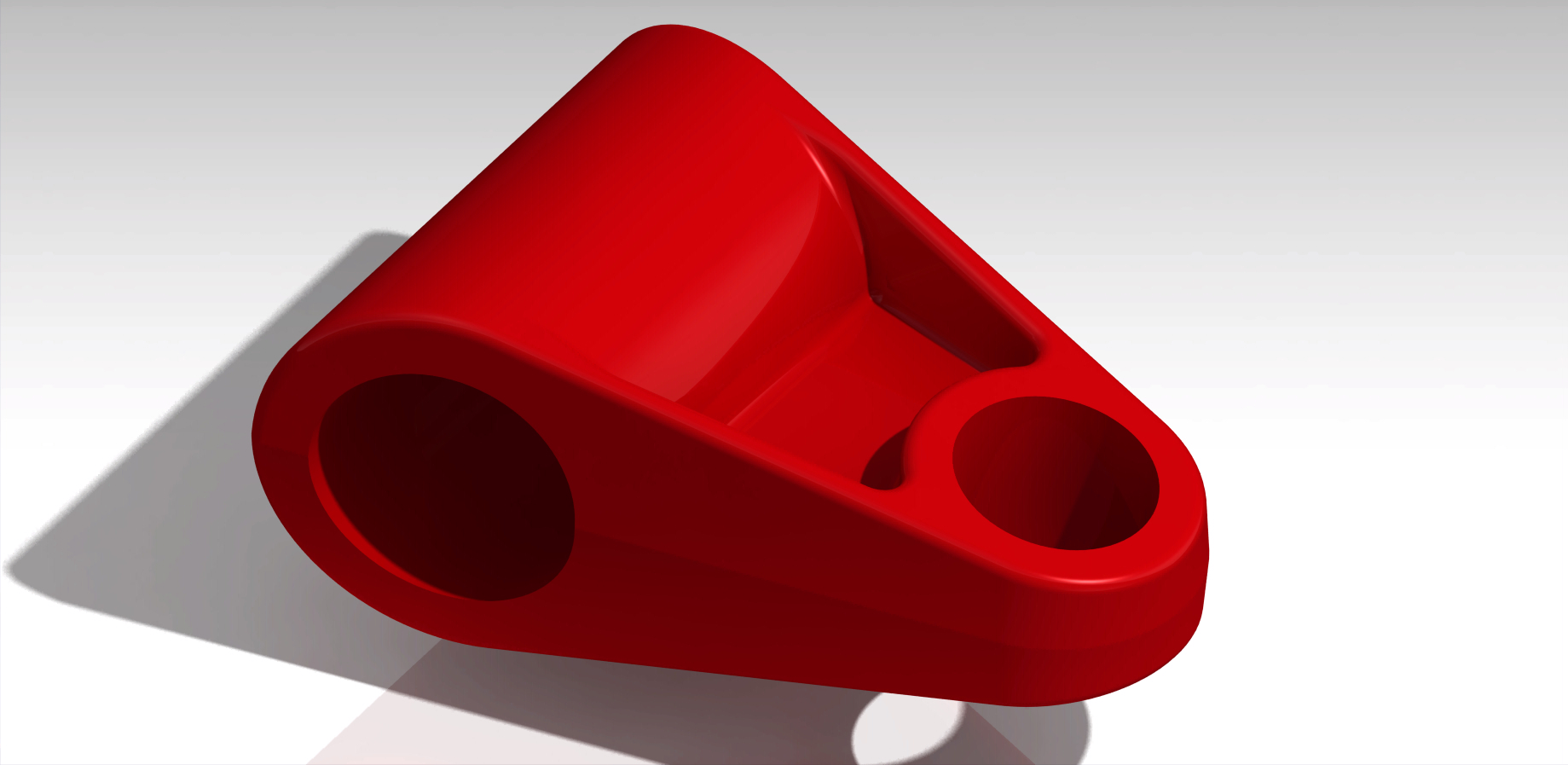

Buenas dejo mi solución pero con el volumen clavado eso si después de pelearme con los redondeos como dice Ricardo, solo de una manera he conseguido que me de igual.
Última edición por Mondeo14 el Mar Nov 01, 2016 12:50 am, editado 1 vez en total.

Yo soy de los que piensan que en este tipo de piezas, el orden de las operaciones, SI altera el producto. Es algo que siempre sospechado, pero que nunca he podido "demostrar".
Punto para ti Jaam :53

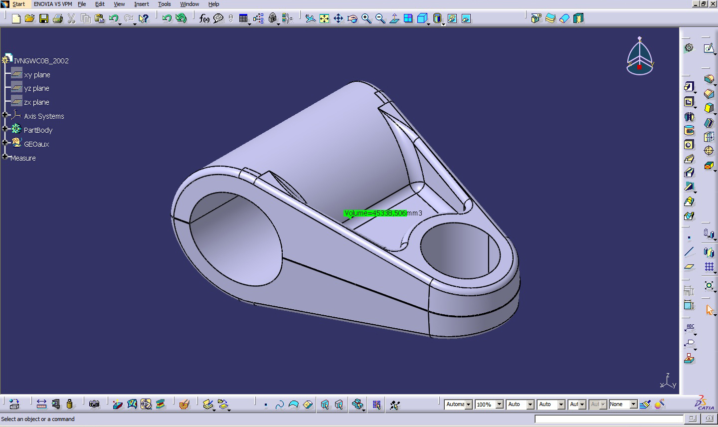

Mi solución en Catia, el render es de KS.
El volumen no está tampoco muy bien 45465,73 mm3. :42
Última edición por Mondeo14 el Mar Nov 01, 2016 12:50 am, editado 2 veces en total.
Re: (2002-08) Ejercicio NG Agosto 2002
Hola Memicouso, parece que te has dejado un radio, hazlo y veras que el volumen se te ajuste mas.
Cuidado con ese radio y su continuidad, es una pista. :43

Ok gracias jaam, tienes razón lo haré. Gracias y salu2s.
Editado con los radios que faltaban, todavía no está el volumen aunque si ha mejorado. Salu2s

Aquí dejo mi pieza
Lo de los radios es incomprensible, no logro saber en el orden que hay que realizarlos he tardado mas en los radios que en hacer las piezas
Última edición por Mondeo14 el Mar Nov 01, 2016 12:51 am, editado 2 veces en total.
lo veo sencillo y creo que no vais a tener problemas
Me voy a acordar de los radios de redondeo durante muuucho tiempo.
Si redondeas primero la arista exterior no funciona. Si redondeas primero las aristas del hueco interior y después la arista exterior, o bien redondeas todas las aristas al mismo tiempo sí que funciona. Lo he averiguado después de hacer un montón de pruebas.
El volumen un poco bajo
Revisa la cota de 12.5mm. Según tus planos has puesto 12mm.
Bueno, aquí está la pieza, modelada con Inventor y renderizada con KeyShot. El volumen ha ido "un poco" aproximado, ya que me sale 45301mm3. No sé si una diferencia de 19mm3 es buena o no con esas cantidades. Eso sí, si uso radio de redondeo 1.4 en lugar de 1.5 el volumen sale exacto.
Última edición por Mondeo14 el Mar Nov 01, 2016 12:52 am, editado 1 vez en total.
