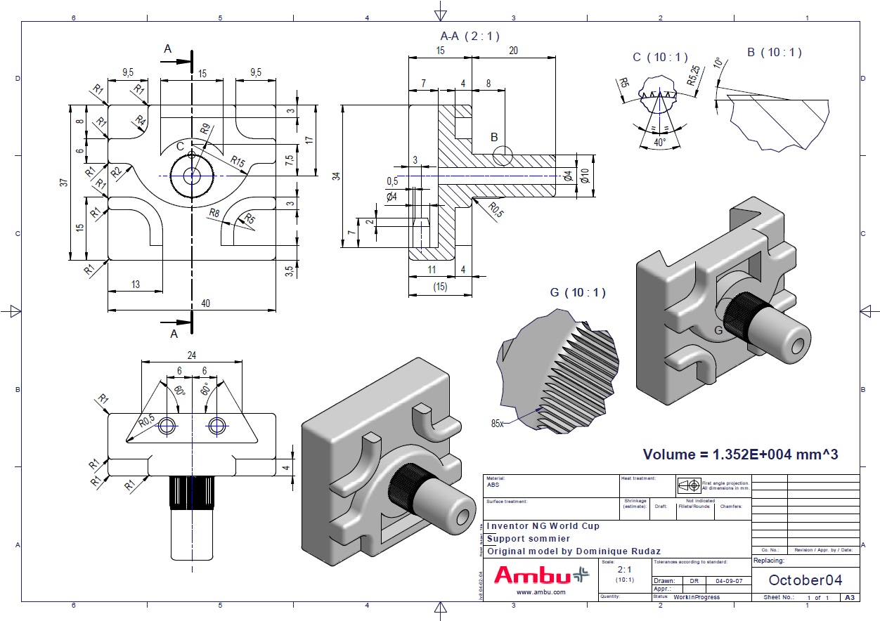

Continuando con estos ejercicios, aquí el de Octubre de 2004.

Ejercicio resuelto con una pequeñísima diferencia en el volumen, a mi me da 13521'8 mm3

por Mondeo14 » Lun May 08, 2017 11:23 pm
Otro ejercicio mas.
Este es bastante sencillo, tiene muchos detalles (radios y dentado) y si no lo enfocas bien, puedes tener algún que otro contratiempo.
