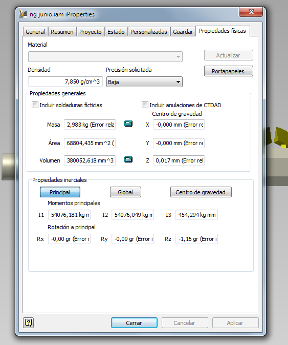

buenas tardes,
el volumen bastante bajo

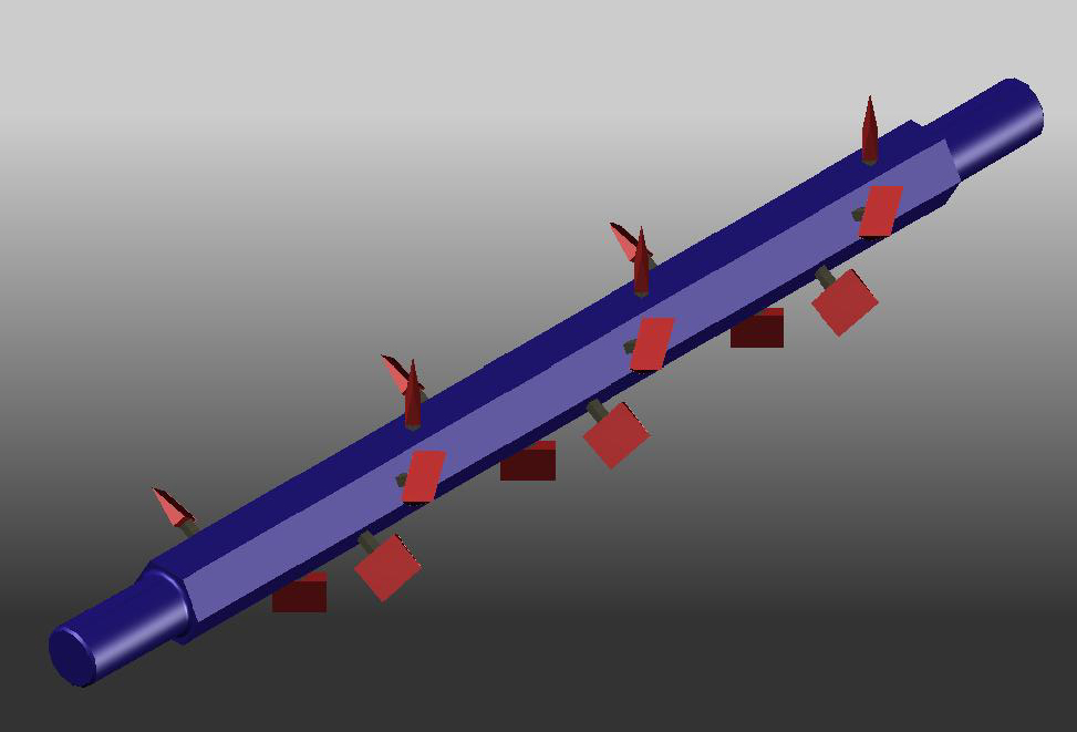

Hola, aquí dejo la solución en Nx.
Luis.

Bueno, aquí os queda mi solución. El volumen un poco alto. +1 a todos. Saludos.
