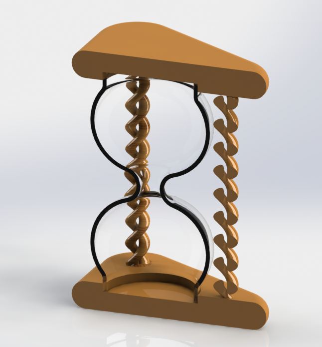

Inma tu reloj se merece un punto.
Yo no tenia muchas ganas pero Mondi casi me ha obligado...
Ya no hay escusas, afilar el lápiz y a dibujarrrrrrrr
Este es el mio con SolidWorks.

Llevo un rato con el ejercicio dándole vueltas, lo tengo "casi" resuelto,el problema es que soy muy pesado, y no queda igual que en la foto del plano.
Lo estoy haciendo en catia y no termina de cuadrarme la espiral, por ejemplo, la de inmaculada es demasiado redonda, o eso creo ver en el render, igual es efecto óptico, y en el de Ricardo, las inserciones de las espirales, en las tapas, parece que llevan una pieza redonda que queda a ras, y que no las veo tampoco en su render.
En cuanto a la forma de la espiral , hay una pista en la sección de la misma ¿habeis probado a meter un corte, a ver si se parece?
Seguiré intentandolo , a base de chocazos, se aprende :42 :42
Bien visto, creo que tienes razón, y tiene fácil solución, en los extremos de las espirales se hace una extrusión cilíndrica diámetro 10 altura 5 y listo.
Igual con esto los volúmenes se acercan más.

Mira lo que me pasa, y es que me importan mucho esos detalles, mas de lo que debiera, y es que me he atascado con ello...
Obviando que no estan en proporción, pero ambos respetan el formato original

Ya he cambiado la imagen anterior con la modificación del final de las espirales (con esto el volumen casi idéntico).
Mi pieza seccionada se ve asi.

Antonio, ¿en que plano dibujas el circulo que luego utilizas para hacer el barrido con la espiral?.
NO debe ser un plano perpendicular a la curva por el extremo, debe ser el mismo plano que hayas utilizado para dibujar la base de la hélice, no se si me explico.

Si, te entiendo perfectamente, estoy en el lio ahora, a ver si sale
Edito :no me sale, he dibujado primero la hélice con los dos extremos de cinco, le he tenido que redondear los empalmes o no me dejaba hacer el barrido, he dibujado la hélice sola, para extrusionar el extremo, en esa sale algo más parecido, pero en la parte de arriba no me deja un circulo, y tambien deforma un poco, creo que lo dejo y me pongo a la tarde a ver si se enfria el coco y lo puedo plantear de alguna otra manera

Antonio, en Catia estos son los parámetros a poner:
Prueba y me dices.

Hola Antonio.
Antes he hecho todo en el modulo de Catia "Generative Shape Design", tal vez sea mejor hacer las hélices aquí y luego pasar a "Part design" para hacer el barrido y demás.
Aquí los parámetros para el barrido serian (no se ve pero la direccion es el eje Z)
