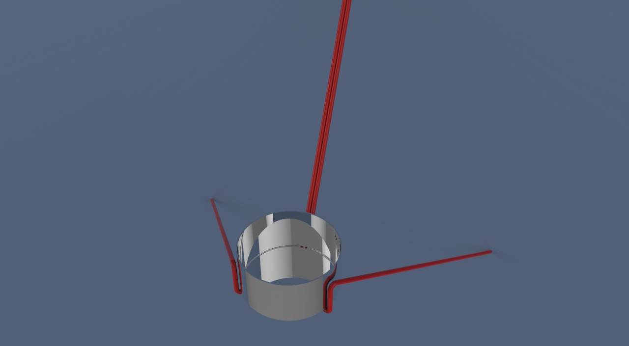

Me ha gustado participar, y aquí­ muestro mi participación en 3D con las cotas del ejercicio, de las dos maneras me sale el volumen un poco bajo, próximo al original, pero un poco mas bajo que el tuyo, Jaam...en fin. En su dí­a te di un (+1) por ello. Esta muy bien :53
Si os parece bien, en Catia, cuento al menos un poquito lo que hice para la curva en 3D del detalle A: Como el de la horquilla de Abril. Proyectando o interseccionando dos vistas de cada radio, Dado que con solo dos vistas estaba representado. (semejante a la herramienta combinar de Catia).
Y bueno, se me escurre que podría haberse usado un comando Corner, pero con la opción en 3D (pero el resultado de esa opción del corner, marcando 3D, no lo aprecio tan fiel al ejercicio).
Y para apoyar la pata, también es muy bonito hacerlo. Animaros alguno también je je. :38
Un cordial saludo.

Mensaje por Antonio_g »
A mi el volumen me sale altito, aunque ajustado 3921 contra los 3918 del original
Al principio me rayo mucho el ejercicio, pero es mas el intento que la resolución.
Lo malo es buscar un render para ponerlo bonito.
El alambre lo hice con wireframe y un sweep

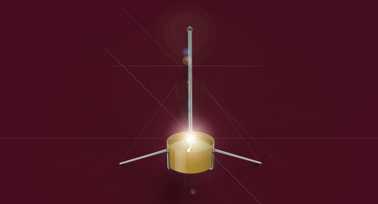

Vaya vaya el candelabro, sus vueltas tiene jejeje, el volumen cómo de costumbre se acerca pero nunca doy con el suyo al 100%.
Adjunto el modelo y un render con KS. :21 Salu2s

Para hallar el eje del barrido en este tipo de ejercicios suelo usar la intersección entre dos superficies, pero en este caso no, ya que resultaba complicado, así que simplemente he seguido el camino del eje, doblando donde fuese necesario, y después he hecho una simetría.
Aquí va el resultado, modelado con Inventor y renderizado con KeyShot. El volumen lo doy como exacto, ya que sólo hay una diferencia de 0.191mm3. En KeyShot hay que jugar un poco con los controles de cámara para conseguir que el suelo quede vertical.
