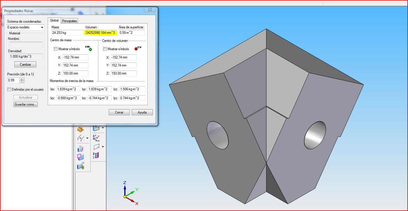

Yo juego con ventaja porque propongo el ejercicio cuando yo ya lo tengo resuelto :D :D .
De aquí­ que nada más proponerlo ya tenga la solución con Solid Edge.
No es difí­cil pero tiene sus "cosillas" como todos.
PD. Es la primera vez que el volumen me coincide hasta en los decimales, ¿ será que voy aprendiendo o será casualidad ?, más bien creo lo segundo.
