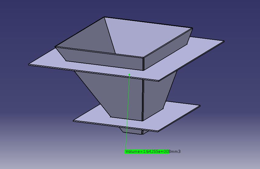

Bueno, aquí os dejo mi resultado. Saludos.

Buen trabajo ErmitageBB, a mi me falta pulir algún detalle ya que me falla un poco (los demás los tengo exactos) de la placa 3 y por ello creo que el detalle L y el V no se corresponden exactamente.
Mañana miraré si encuentro el fallo.
De momento tu te has ganado un punto.

Después de dos días buscando y buscando me doy por vencido, me falla el detalle "L", aunque me desorienta el mensaje "all cutted edges angle = 90º", que si el traductor de Google no miente quiere decir que todos los ejes cortados deben ser a 90º y en el detalle "L" veo otros ángulos, en fin, estas son las imágenes de lo que tengo.
PD. El volumen de la pieza 3 es el que no me coincide.

Re: (2005-10) Ejercicio NG Octubre 2005
Hola Ricardo:
Si. Todos los ángulos de los cortes de las piezas son a 90".
La vista detalle L viene de un corte de la pieza, por eso se ve así la vista.
Saludos. +1

Se dejan pasar unos dias, para despejar la mente :69 :69 , se empieza de nuevo y "zas" todo sale.
Los volúmenes todos exactos y todos los detalles coinciden, aqui os pongo el 2D para ver todo esto.
PD. Ahora dormiré mas tranquilo :68 :68

Buenas tardes, todo un ejercicio en contexto.

Hola buenas a tod@s, hacía ya tiempo que tenía éste ejercicio por hacer. Hoy me he decidido a hacerlo y la verdad es que ya sé porqué no lo había hecho antes :14 :14 :14 . Muy entretenido para una tarde cómo la de hoy. Un salu2 :53 y reparto de puntos.
El volumen no es exacto, pero viendo los detalles y el plano, no veo :41 diferencias.
