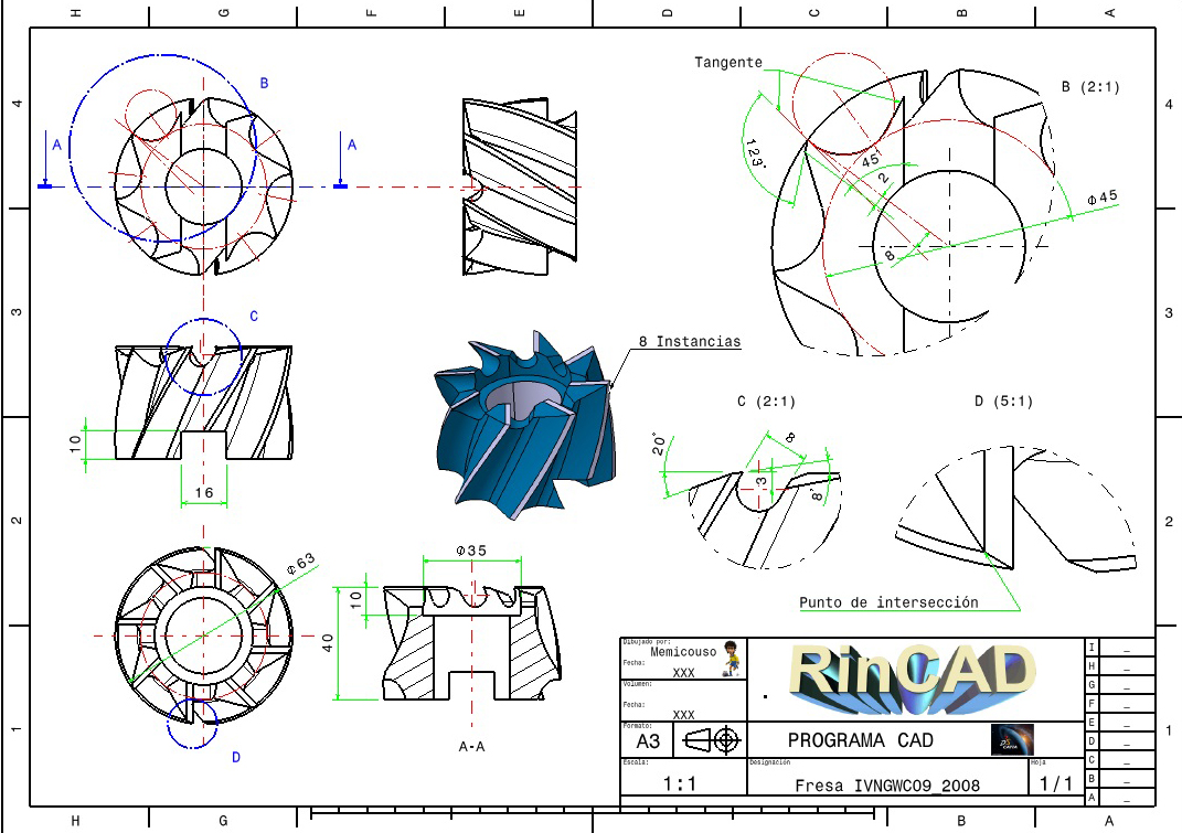

Re: (2008-09) Ejercicio NG Septiembre 2008
Mi fresa de Ø63 z8
El volumen hacia arriba
y al hacer el plano es cuando he tenido problemas, en el detalle x no puedo relacionar el boceto con el detalle para poder acotarlo como vosotros
Buen trabajo jcsblas, tiene buena pinta, haber si Mondeo14 o alguno que controle Inventor te comenta algo respecto a las dudas de la lamina.
Ufff, es que no llego, he tenido que salir y no he podido contestar antes a tu duda Jcsblas.
Pero antes un comentario, no se si lo sabéis, pero en cualquier vista de Inventor, podemos crear un boceto, proyectar geometría y construir lo que queramos. Por ejemplo podríamos hacer un círculo para acotar una zona o prolongar dos líneas para representar su intersección. ¿A que viene esto?, pues que lo que quieres hacer yo lo hago con entidades que me creo y convierto en otro color o tipo de línea.
Por ejemplo, el círculo de trazo y eje para el ø45:
  1. Selecciono la vista del detalle X. Asegurarse de que se selecciona, ha de iluminarse el cuadro de puntitos rojos alrededor. Lo digo porque no sería la primera vez que me vuelvo loco intentando hacer esto y al cabo de un rato y varias palabras mal sonantes, me doy cuenta que donde estoy trabajando es en el fondo de la lámina y no en la vista.
  2. Una vez seleccionada, le dais a la letra "B", o en la pestaña "Insertar Vistas", le dais al comando "Crear Boceto", os saldrá el cuadriculado del mismo.
  3. Os tiene que aparecer activo el comando "Proyectar Geometría", de no ser así, estáis en el fondo de la lámina (y mira que ya os lo he avisado :34 :34 ).
  4. Para hacer el círculo que pretendemos conseguir, tenemos que apoyarnos en arcos del fondo de los dientes. Con tres nos vale, así que dibujamos un círculo a ojo y sin importancia. Ahora debemos hacer que el círculo que hemos hecho, sea tangente a tres arcos de nuestro dibujo. Si intentamos hacerlo, no podemos seleccionar los arcos porque no "están" ahí. Para ello utilizamos el comando de "Proyectar Geometría" y tocamos tres arcos, entonces veremos como se nos "pintan" los arcos en el boceto. Ahora si que podemos hacer las tangencias.
  5. Ahora le cambiamos de tipo de línea y/o color, eso a gusto de cada uno.
  6. Si terminamos el boceto, veremos que tenemos el círculo en la vista y que lo podemos acotar.
  7. Podemos editar el boceto y modificar o añadir mas cosas, incluso las podemos acotar, pero tranquilos, que esas cotas no salen en la vista, salvo que nosotros le digamos lo contrario.
Bueno, espero que con esto tu duda este resuelta y puedas terminar tu plano.
Gracias por la explicación, creo que me ha funcionado
aquí el resultado
