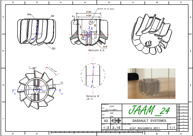

Llevo un rato peleándome con el dichoso ejercicio y me falta una cota.
No acostumbra a pasar y a veces parece que falta pero no, aunque esta vez si creo que falta.
Me explico, como se ve, se trata de una especie de vaso con unas aletas alrededor, pues bien la altura de la parte cilí­ndrica del vaso no está por ninguna parte y no creo que se obtenga aplicando restricciones.
¿Alguien encuentra esa medida?.

Hola Ricardo. humm. Me voy a mojar un tanto precipitadamente pues :45 ..no me he comenzado con el ejercicio. Sin embargo te voy a dar mi primera idea subjetiva acerca de tu pregunta. Limitar la altura. Y es que la primera pregunta que me viene a la cabeza es por donde empezar a dibujar, que para esta buena pregunta que haces (y que me hago yo también) es hacia donde.
A riego de equivocarme en algun detalle que se me pudiera escapar, pues no lo he echo. Supongo que cuando te refieres a no poder sacarlo por restricciones, te refieres a por donde empezar.
Bueno. Consideremos lo siguiente (el donde y el que) :24 : Situamos un punto en el mismo origen de coordenadas. Pretendemos que nuestro plano de apoyo para este objeto sea el universal el XY.
Trazamos por tanto nuestro eje Z perpendicular a la base, es la linea roja de seccion A-A.
Te propongo elegir un punto aleatorio en el eje Z. Y por el trazamos contenido en el plano universal ZX (que pretendemos sea nuestro plano de seccion A-A) una linea en angulo (la de color azul).
Y esa interseccion que ha nacido directamente como punto, todavia esta libre de posición en el eje Z. Pretendemos que esa intersección sera nuestro centro del casquete esferico, pues así­ lo sugiere nuestra lamina.
Alargamos tambien aleatoriamente esa linea azul desde la intersección, para dese ese extremo alargado a discrección, un poco, trazar desde allí­ un segmento de longitud a 30mm y perpendicular a la linea azul, (pues es uno de los radios, representado de color verde).
Y si a continuacion limitamos en altura ese otro extremo a 30 mm de longitud contra el plano de apoyo XY por medio de la cota de 105mm. Pienso que ya al menos, tendriamos restringida toda esa cuestión.

Ricardo, con tu primera observación me has intrigado, he mirado mas detenidamente el plano y lo primero que he pensado es:
"Joder, a Ricardo le falta una cota y a mi me faltan todas", no sabí­a ni por donde meterle mano. Como me has "incitado", me he puesto ha hacerlo y efectivamente falta o no he visto esa cota. Pero "a ojo de mal cubero" :44 :44 (lo mio no es calculo a ojo), me ha parecido que el total es 175. Insisto que es una suposición mí­a y que no doy nada por hecho. Pues como os cuento, me he supuesto esa medida y me he lanzado a la caza de la pieza. Este es mi resultado (mas que nada para que no se me acumule tanto trabajo :44 :44 ):
Creo que no me he equivocado en la cota, ya que el volumen se parece bastante, así­ que ya me doy por satisfecho.

Re: (2011-11) Ejercicio NG Noviembre 2011
Y a mi también pero tratándose de planos de NG me suena raro que falte.
Voy a ver si me sale la pieza con esa cota.

:24 OK. Con tan solo eso que propuse, no bastaba. Sin embargo pensemos que no falta nada. Es para ejercitarnos también, aunque sea sin dibujar.
Consideremos esta proyección. ¿como se hace? y ¿por donde pasa? Los que ya lo habéis echo (yo todaví­a no?, ya lo sabéis.
Y si este ejercicio ademas de la cuestión, donde empezar y hacia donde, siguiera. Imaginemos que aunque todaví­a tengamos esa posición libre, seguimos dibujando. hasta encontrarnos en la parte final e intuir, que estas proyecciones se resuelven casi al final del ejercicio. Cuestión (Cuando) ¿..sí­..? :24 No lo sabemos, pero continuemos dibujando, que remedio je je :67
Ahora, me mojo otra vez mas, y os propongo que tratéis de hacer pasar el plano intersecante de la proyección azul justo por uno de los puntos (que si tenemos) que divide en partes iguales la envolvente.
Comprobar si restricciona el cateto pequeño.

Joserra, perdona, pero no entiendo eso que pretendes hacer.
Una vez "inventada" esa cota de altura total 175, el resto es relativamente fácil.

Para mi es obvio que la lí­nea que hay en esa proyección es la que pasa por el extremo se la lí­nea recta que sirve de "path", para hacer el alabe (me parece que se llama así). Como es un plano de un simple ejercicio, no es una pieza de relojerí­a que ha de tener una precisión milimétrica, no he de cuestionarme si lo han hecho bien o lo han hecho mas. Hay un plano, he de copiar la geometrí­a y a eso me he limitado.
¿Que le falta la cota de 175 o alguna que nos de esa dimensión?, pues casi estoy convencido de que si. Todos somos humanos y el que hace estos planos, también, pero con una salvedad: que ha de asegurarse de que no le falta nada o no de lugar a confusión.

Yo cuestiono lo que necesito para tratar de conseguir lo que se me indica en un plano o responder a la cuestión de lo que se necesita. Solo eso, soy así­.
Es muy probable que el ejercicio este incompleto. Y coincido que con una cota de altura, no cabe duda de que todo serí­a mucho mas facil.
Pero no nos la dan, ni tampoco una longitud horizontal para ese punto superior de la linea azul, y trato de pensar como llegar a esta última por medio de la división circular, pero tampoco nos dan una referencia para el punto inicial...
Y además he caí­do en la tentación de tratar de pensar en que pasarí­a si nos diera igual tomar esa referencia circular en cualquier parte aproximada para averiguar si se puede ajustar al final del ejercicio sin inventar nada, pero no lo resuelve tampoco.

Buenas, dejo mi solución con valor 175mm de altura total. El volumen bajo, pero con la lamina no he visto diferencias.

Hola de nuevo. Me he permitido la confianza de consultárselo al Sr. Bernhard Fetzer.
Y muy amablemente nos confirma que tan solo ocurrió que el primer archivo ".pdf" no estaba actualizado. Así­ que nos ha facilitado que la cota que sitúa el centro del casquete de R 75mm, respecto al plano de la base es 100mm. Se ajusta a tu apreciación, Mondeo.

Edito el primer mensaje para poner los planos modificados.
Por esta vez tení­amos razón faltaba una cota.
