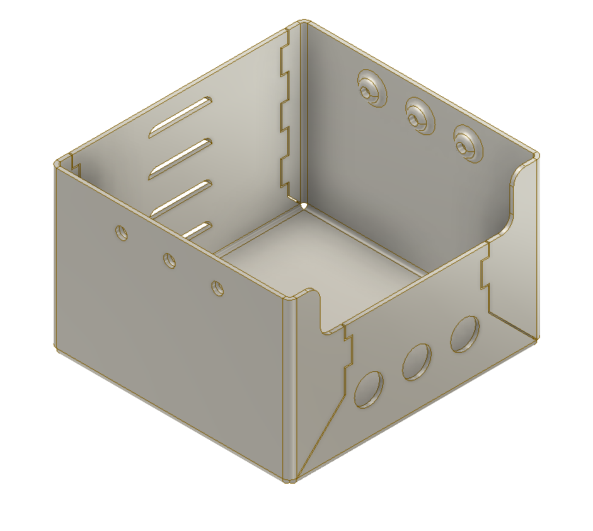

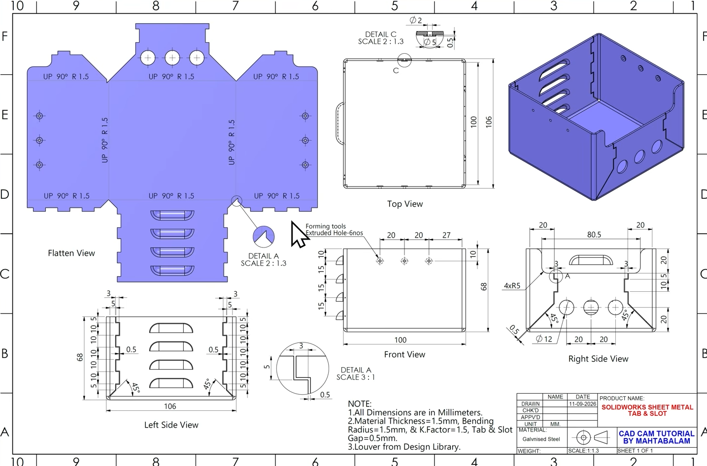

Es algo mas complicado que lo que parece a primera vista, por lo menos para mi
Hombre, no tan complicado.Ricardo escribió: Mié Oct 07, 2026 1:34 pm Es algo mas complicado que lo que parece a primera vista, por lo menos para mi
En Catia cuando, en el módulo de chapa, conformamos el grosor de la misma, lo suyo es conformar igualmente la unión de las esquinas interiores; (ignoro el término técnico). Tenemos varias opciones como cuadrado, redondo, recto. etc.Mondeo14 escribió: Mié Oct 21, 2026 5:36 pmPor cierto, no he entendido el detalle A del desarrollo y a mi as esquinas no me quedan así,
