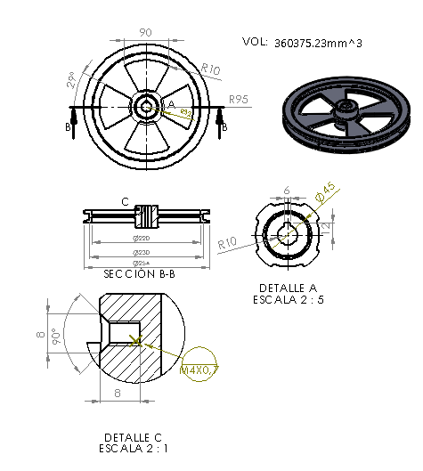

Uff, al final he vuelto a tener que echar mano del pdf del Koreano. Imposible que nos coincida el volumen, por varios motivos interpretativos.
He echado en falta tres cotas principales:
  1. Ancho total de la pieza = 55
  2. Ancho de la parte central = 15
  3. Diámetro profundidad del canal en forma de V = 230
Todas ellas remarcadas en mi imagen.

Estoy de acuerdo con Mondeo en que en mi plano faltan cotas, pero.....
Tal vez cuando dibujábamos en un tablero con regla y compás, las cotas que dice Mondeo faltaban, pero ahora con los programas de CAD solamente faltaría la cota "Ancho total de la pieza = 55", las otras las deducirá el programa (damos por sabido que el canal en V está centrado en el ancho).
Hala a romperse un poco el "coco".
PD. No obstante lo dicho, creo que lo mejor es que estén todas las cotas y que no haga falta deducir nada.

Re: Study CAD CAM - 0219
No voy a discutir tus argumentos, pero me surge una duda: por mucho que el canal este centrado en el ancho, ni "mi programa", ni mi cabeza puede deducir cuanto es el ø del fondo, lo siento, no lo "veo". Y el ancho de 15 de la parte central, por mas que miro tu plano (y el original), no puedo deducirla de ninguna manera.
Que se nos olviden cotas, a mi me pasa muchos días, somos humanos y de momento las cotas las ponemos nosotros, aunque los programas puedan ponerlas en automático.

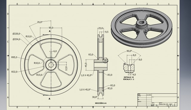

Aquí mi trabajo y una duda:
¿Por qué esa cota de 90,4?
Teniendo en cuenta los radios de 95 y 32, y el ángulo de 29, no veo cómo me puede salir otra cota.

euclides escribió: Lun Nov 12, 2018 4:43 pm
¿Estas seguro de lo que afirmas?, por cierto, no es 90.4 es 90.
Pues mira lo que te muestro y luego me contestas
En todas las imágenes tengo el radio de 95 y 32 + el ángulo de 29, pero no se restringe el boceto y las figuras son grandes o pequeñas.
O pones esa cota de 90 o pones la anchura del nervio entre huecos y para ello tendrás que dibujar los 4 huecos.
Ahora dime, ¿cómo lo has restringido tu?
EDITO: Creo que ya se que es lo que has hecho, que la línea del ángulo sea coincidente con el centro, ¿a que si?

Mensaje por euclides »
Pues si. :58
Aquí está corregido:
Última edición por euclides el Mar Nov 13, 2018 12:12 am, editado 4 veces en total.

Yo no he dicho que sea lo correcto, simplemente he contestado a tu pregunta. SI tu has hecho coincidente un lateral con el centro, pues también es válido.

Hola buenas tardes;
Aquí mi solución. Chico galimatías de cotas!!!
Mucho me temo que algo falla, el volumen cambia mucho.
Creo que te faltan algunos redondeos.
@Turko , me vas a perdonar, pero no aprecio ni leches en tu imagen. ¿Hay alguna manera de que hagas las imágenes mas grandes y con mas calidad?.
Por de pronto, veo unos radios de 10 en las ventanas interiores, pero veo la cota, no el radio. Luego el canal de la polea, o se te ha deformado en la imagen, o te ha salido un churro. Y el ancho de la parte central para mi que lo has dejado muy estrecho.
Intenta poner una imagen mejor, para ahora y para el futuro :44 :44

Mi solución:
La única forma que he encontrado para que salga la cota de 90 y el ángulo de 29 es que la circunferencia de 95 no sea concentrica con la rueda, y ya de paso, la de 32 tampoco.
Me sale algo escaso de volumen, así que lo tomaré como una "mejora" ya que menor volumen, menor peso y menos material por lo que aumenta la rentabilidad del producto... :43
