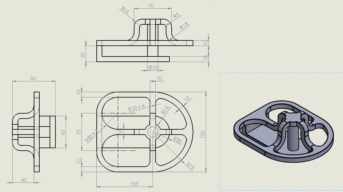

Otro más del Koreano.
El original:
No pongo mi solución porque cuando lo tenía terminado, me he dado cuenta de que por intentar hacer la mitad superior con chapa, está todo mal. :34 :34 :34

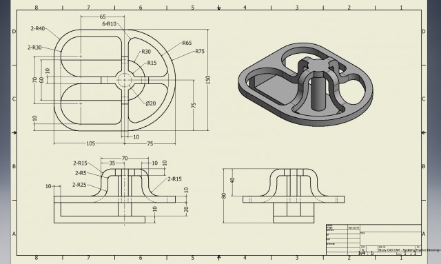

Cachis, no se por que os obsesionáis con la chapa.
Mi pieza

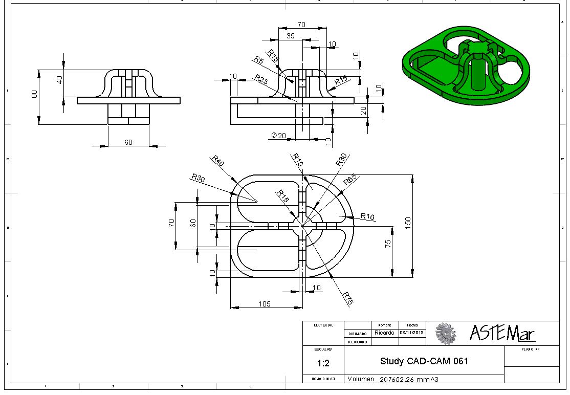

Cuando la figura es muy geométrica y no hay redondeos raros, los volúmenes coinciden mucho, como es este caso.
A por otro.

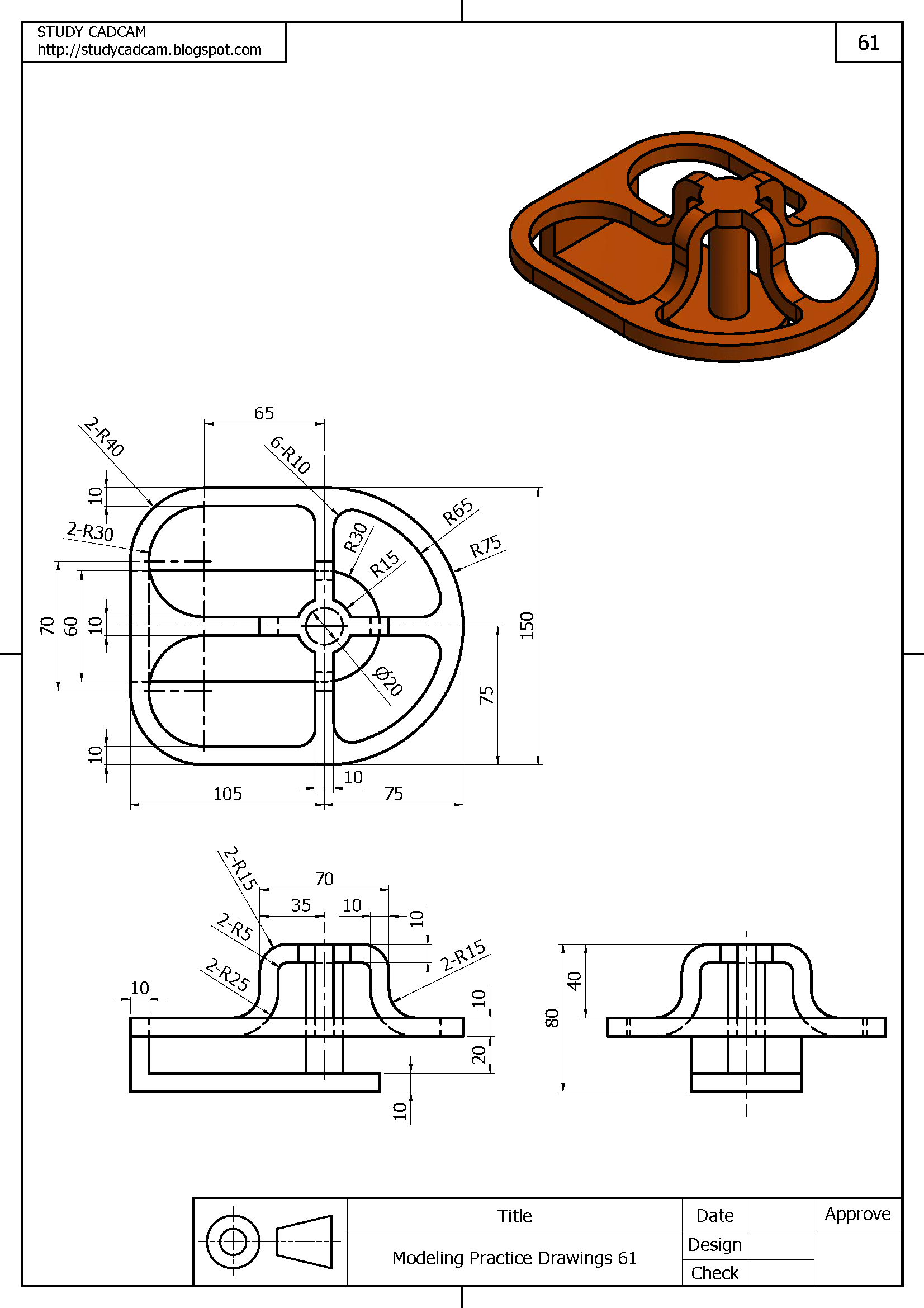

Buenas tardes,
Aquí dejo mi solución, realmente como dice Ricado los volúmenes casi cuadran al pelo.
Un abrazo

Buenos días, mi solución

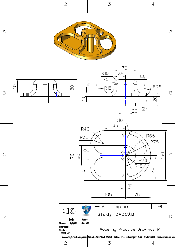

Pues aquí va mi solución:
Al final he podido usar los comandos de chapa para la parte superior, pero había un par de fallos tontos que me han tocado las narices abundantemente y me han dado mas trabajo en arreglarlo que si lo hubiera hecho desde cero.
El principal problema es que había hecho un "dimple" redondo y no salían los lados paralelos ni rectos. :34
Y encima había un circulo "casi" centrado en el origen, y hasta que he descubierto ese "casi", me he vuelto loco revisando todas las cotas. :52
Al final ha salido.

@alberto66 , te has empeñado en hacer parte de esta pieza con la parte de chapa y NO te hace falta para nada. No te vuelvas loco, si quieres practicar con dicho módulo, te paso un plano que te vas a cag...., pero no mezcles o uses herramientas innecesarias cuando no hace falta. Mi consejo es que cada cosa se hace con la herramienta correspondiente: un agujero se hace con el comando agujero, aunque haciendo un círculo y luego extrusionando, también sería igual; para los cilindros, acostúmbrate a usar prioritariamente el comando revolución, aunque puedas dibujar el círculo y extrusionarlo también.
Cuando tengas que usar el módulo de chapa, úsalo, pero no lo mezcles que los demás, a la hora de editar las operaciones, te volverás loco.
