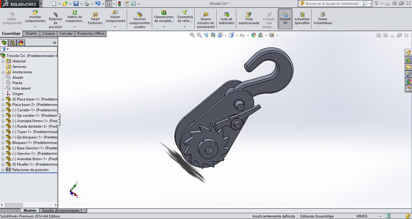

Estoy montando el siguiente ensamblaje de una trócola pero estoy teniendo problemas en dos puntos:
Estoy intentando que el bloqueo de la rueda dentada se mueva con la misma pero no lo consigo. No se produce movimiento y ambos elementos colisionan.
El propio bloqueo tiene un muelle que debería estirarse con el movimiento pero es algo que no consigo. Si asocio el muelle al bloqueo el bloqueo no se mueve y sí no lo hago se atraviesan.
¿Alguien puede darme algún consejo al respecto?
