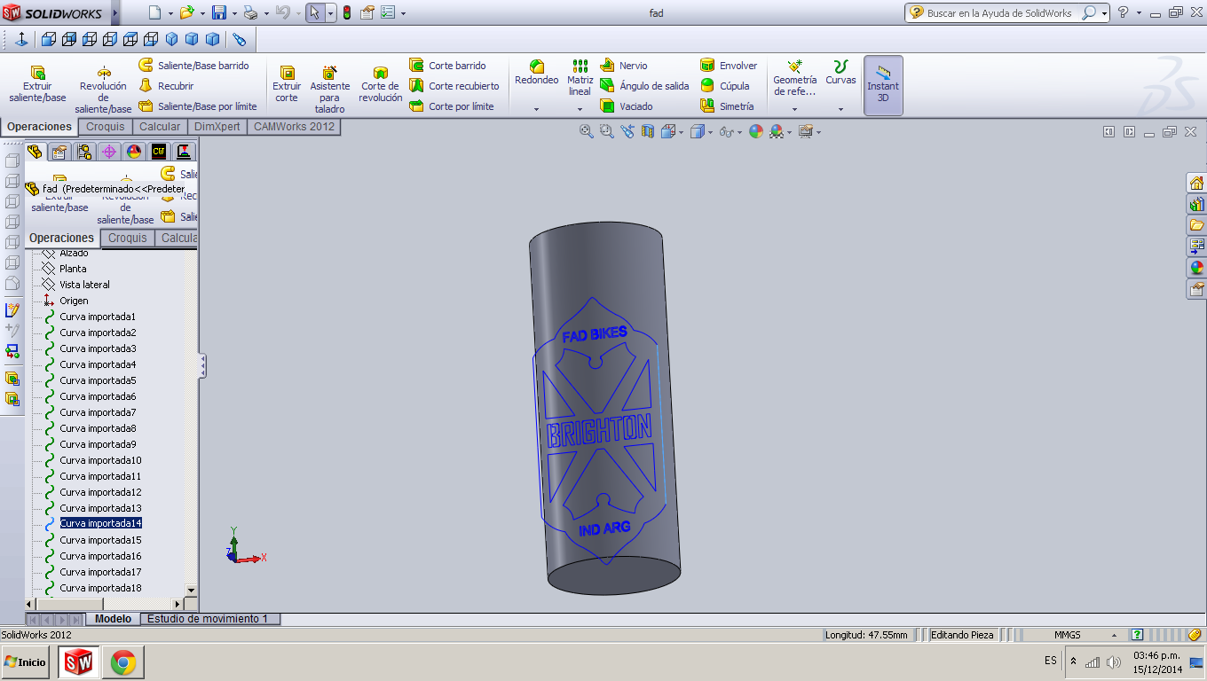

y una vez bajado el programa lo instalo y borro todo lo que decís??? lo que yo tengo es esto
hay forma de poner la figura que esta en azul en croquis???

Hola intentare explicar a mi manera lo que ha comentado tanto Mondeo como Ricardo la opción q explica Mondeo de abrir el DWG directo en solidworks es tal y como lo comenta exepto que si lo que quieres es un croquis para trabajar con el en lugar del dibujo solo tienes que cambiar la opción al abrirlo debes elegir "importar una nueva pieza como: "croquis 2d" o "curvas o modelo 3d"
y lo que explica Ricardo es: seleccionas el croquis a copiar y url en copiar
después donde tengas el archivo en donde se copiara el croquis, seleccionas el plano en donde quieres q se copee y url en pegar
y listo tienes tu croquis con la pieza para realizarle las operaciones q se deseen
