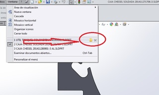

Hola a todos, hoy vengo con una consulta sobre la personalización del entorno en Solidworks. En el menú de "Ventana" en el listado de documentos abiertos te da una opción que a mi me resulta muy útil que es la de abrir la ubicación del archivo.
Lo que me gustaría saber es si esa opción la puedo poner en el menú que se abre automáticamente cuando pinchas en una pieza. Me resultaría útil al estar en un ensamblaje con muchas piezas.
Creo que aunque las imágenes no se vean muy bien, mas o menos está claro lo que me gustaría hacer, si se puede.... porque le he dado un par de vueltas a las opciones de personalización y no he visto como.

Lo que comentas ya lo utilizo, y también estaba en versiones anteriores, pero yo busco un paso más, que sin tener que abrir la pieza tenga la opción de abrir la carpeta que contiene esa pieza. Esa opción aparece, como he comentado en el post inicial, en el menú "Ventana" en la parte derecha de cada pieza que tienes abierta con un icono que al pincharlo te lleva a la carpeta contenedora de la pieza. Yo quiero personalizar el conjunto de opciones que aparecen al pinchar cualquier pieza de un ensamblaje, en el que está "Abrir pieza".
