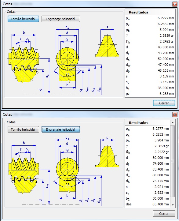

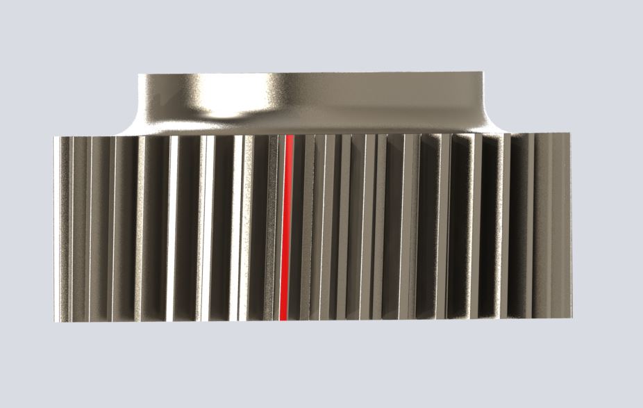

Salvo error con la calculadora este seria el resultado de estos engranajes.
Imagen Imagen Imagen
Te voy a dar unos datos a ver si con esto es suficiente para que sepas tu dibujarlos.
Para el Sin fin, sabemos el modulo (2) y el diámetro primitivo (48).
Entonces el paso será = Modulo x PI (3'1416) x Numero de entradas = 2 x PI x 1 = 6'2832
Este será el paso de la hélice que nos servirá de trayecto ara corte barrido.
Como perfil utilizaremos el perfil cremallera según UNE18016 que seguro encuentras en Google.
Con estos datos creo no tendrás problemas para el dibujo.
Para la corona yo he utilizado mi tutorial de dibujo de engranajes con SolidWorks que publique en su dia.
He calculado el radio base ( diámetro primitivo x coseno angulo de presión (he estimado que el angulo sea el mas normal que es 20º) o sea g= 40 cos 20 = 37'5877, este es el dato a poner en la hoja de calculo del tutorial).
La tangente del angulo de inclinación del filete del sin fin nos viene dado por Modulo / Diámetro primitivo, o sea 2 / 48 = 0.04166
Con este angulo podemos calcular el paso de la hélice para el dentado helicoidal de la corona, será:
PI x Dp / tag A = PI x 80 / 0'04166 = 6032'823
Creo que es todo, prueba y si no te sale me lo dices e intento explicarme mejor.

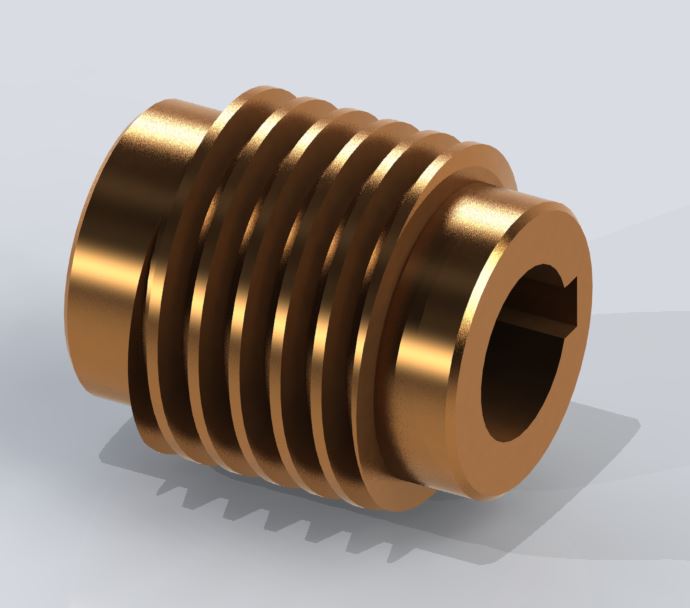

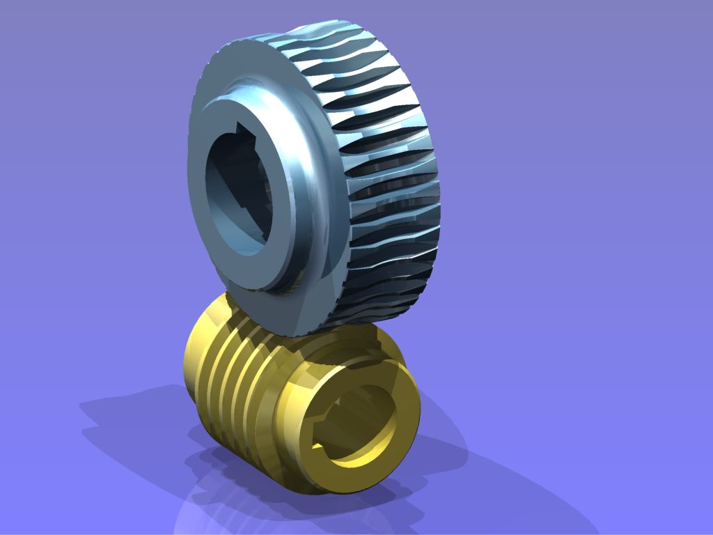

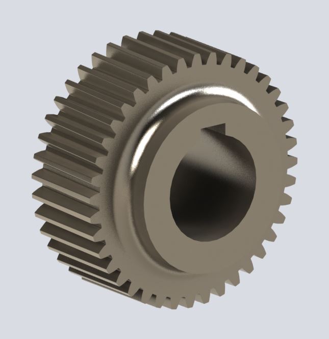

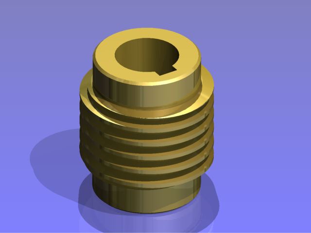

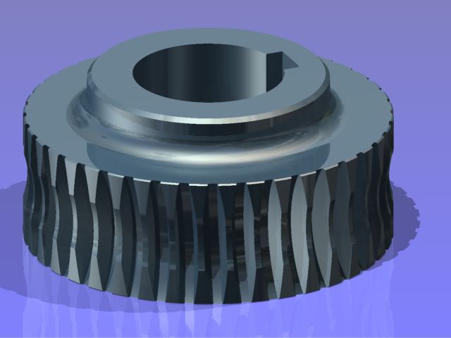

Yo lo he preparado con Inventor y esto me ha "construido":
ImagenImagenImagenImagen
y lo siento mucho por el amigo Music, pero el plano de la corona no esta bien dibujado, parece mas un engranaje helicoidal, que una corona.
Y si buscáis imágenes en Google de "corona sinfin", desde luego no se parecen a la del plano, ni a la de Ricardo.

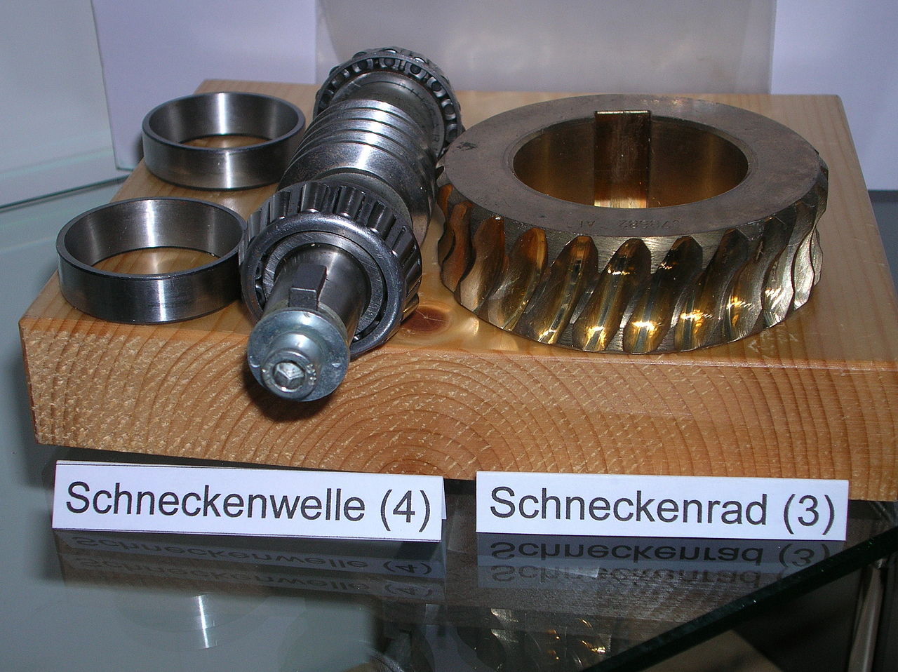

Yo estoy convencido de lo que digo, he visto demasiadas coronas en toda mi carrera profesional como para saber de lo que hablo, pero para que comprobéis por vosotros mismos, una imagen de la Wikipedia y un vídeo de como se tallan las coronas, que dicho sea de paso, no sabía, pero me lo imaginaba.

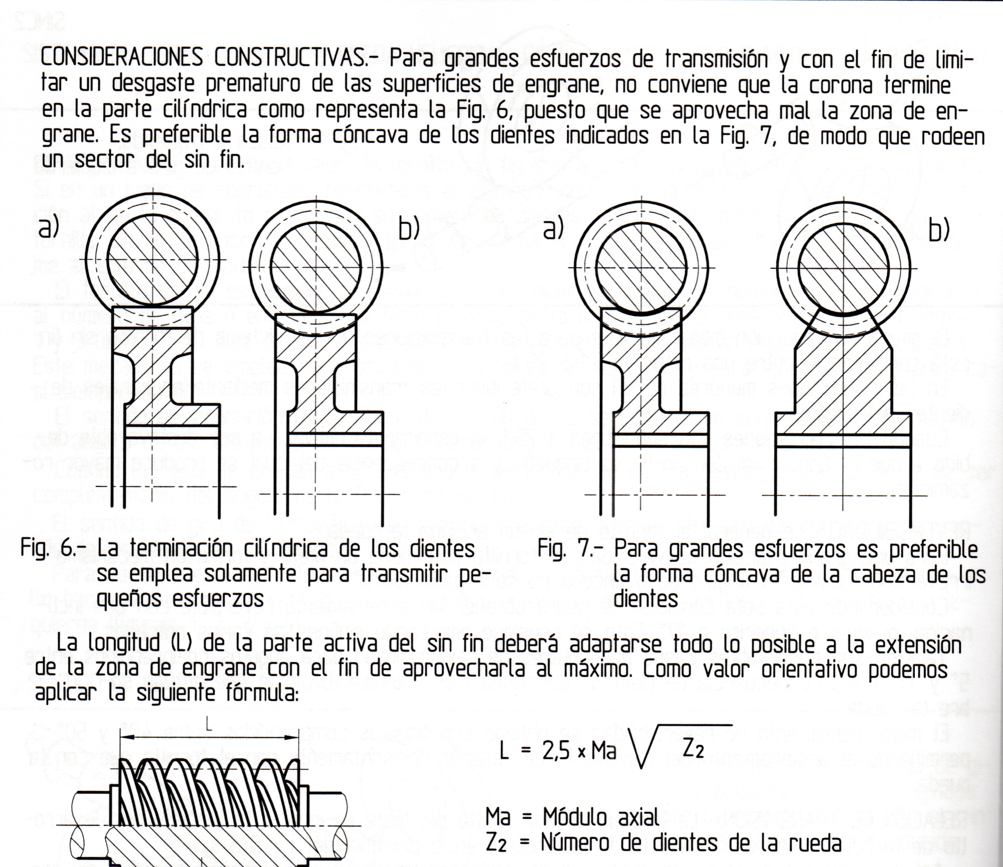

Te perdono pero no estoy de acuerdo, para pequeños esfuerzos pueden hacerse tal como yo las he dibujado.
En cuanto pueda escaneo una pagina de un libro para que veas que no solo lo digo yo, el autor del libro ( un reputado profesor de la escuela de ingenieros de Barcelona) también lo dice.

Aqui tienes la pagina que te comentaba.

Bueno como autor de los dibujos voy a comentar algunas cosas. Lo primero aclarar que todos teneis la razón en vuestros argumentos.
Ciertamente, tal como dice Mondeo todas las coronas en un engranaje de vis sinfin, se adaptan al diámetro del sinfin, y no son "rectas" tal como yo las he dibujado. Incluso es más, dichas coronas hay que dentarlas o tallarlas mediante una "fresa madre" con un diámetro ligeramente superior al del sinfin con el cual va a engranar, y además la entrada de la fresa a la hora de efectuar el tallado debe ser tangencial, nunca frontal pues al proceder de ésa forma se desvirtúa, debilitándolo, el perfil del diente de la corona.
En casos especiales incluso hay sinfines llamados "Globoides", los cuales en su longitud, también se adaptan al diámetro de la rueda, consiguiendo con ésto un contacto mucho mas íntimo y en consecuencia mas resistente y duradero.
Mis dibujos corresponden a un proyecto de un divisor pequeño para aficionados al modelismo.Para abaratar los costes me adapaté al material comercial de la ferreteria mas cercana, y que ya se encuentra construido: Es el caso del sinfin y la rueda helicoidal.
El trabajo que van a efectuar es muy secillo y prácticamente su desgaste será despreciable puesto que el conjunto trabajará muy esporádicamente.
Desde luego que no sería correcto en cualquier aplicación de mecánica. Repito que la única finalidad ha sido la de abaratar costes utilizando lo que encontré mas a mano en la época que lo diseñé.
No dudo que actualmente ya existen en el mercado algunos proveedores que disponen de conjuntos sinfin que sería perfectamente adaptables es este caso.
Gracias a todos por el interés en el tema.
