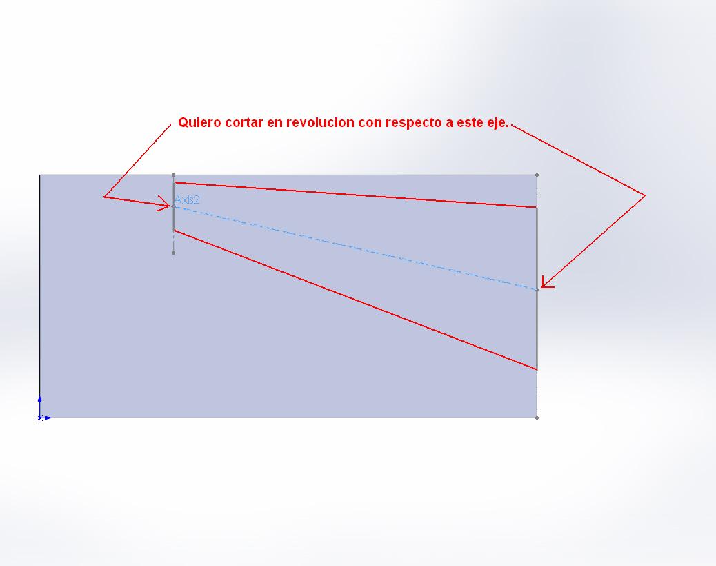

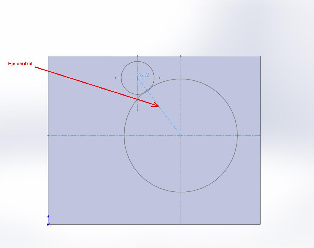

Hola amigos mi nombre es Juan y ando un poco perdido, he intentado mirar algún tutorial en youtube pero no he logrado encontrar ninguno. El tema es que estoy practicando un poco y estoy haciendo el dibujo a 3D de un simple sacapuntas de lápiz, el problema es que tengo 2 circunferencias las cuales el centro de cada una están desplazados y el eje que hay desde el centro de cada una hace que el cono de vacío que queda al extruir el corte queda excentrico. Mi problema es que no puedo hacer el corte, he creado el eje central entre ambos círculos (inclinado si hacemos una vista lateral) pero no se como hacerlo, he intentado un corte de revolución pero me pide ese eje y no me deja seleccionarlo (desaparece) o no se bien como hacerlo. Voy a intentar subir un dibujo para así poder explicarme mejor. Gracias por vuestra ayuda, un saludo!

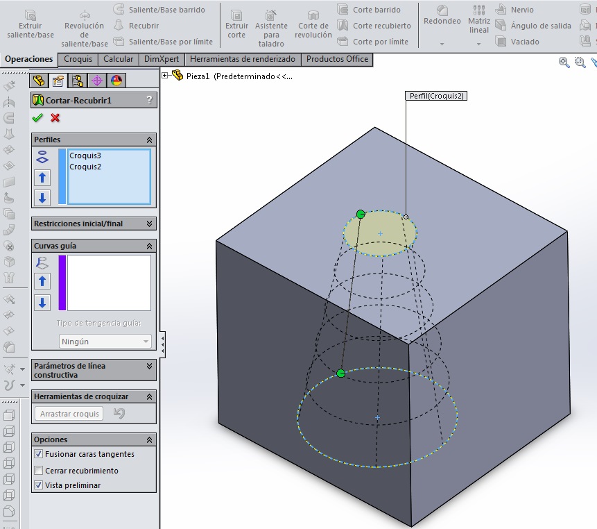

Hola Wanacho, ¿por que quieres cortar el material con revolución?, porque no se puede. En lugar de hacer con revolución, yo lo haría con Corte recubierto, que lo que te pide es dos o mas secciones y el programa se encarga de eliminar el material.

A si si lo ice lo ke pasa eske me hace unas curvas en el corte no hace el corte recto no se si me explico, lo intente de ese modo pero me hace el corte con lineas curvas como si fuera una trompeta

Esos puntos verdes que se ven en la imagen que nos ha puesto Mondeo deben estar alineados.
Pincha en uno de ellos y arrástralo a la posición correcta.

A ver, los puntos verdes se crean en el punto donde tu has tocado para seleccionar los círculos, si al seleccionar tienes la precaución de tocar aproximadamente en el mismo sitio en ambos círculos, ya se crearan alineados.
Para alinearlos selecciona pulsando el botón izquierdo del ratón y sin dejar de apretar el botón, muevo este y verás que se mueve el punto verde, lo colocas en su sitio y listo.

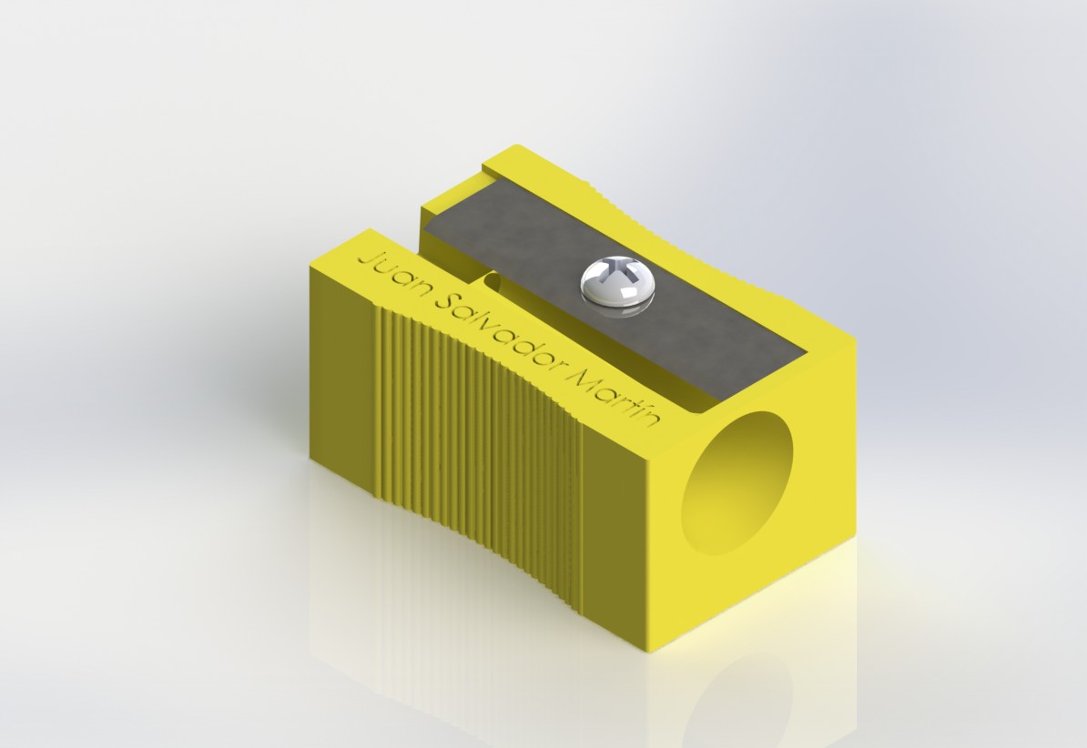

Bueno amigos! gracias a vuestras ayudas el final del trabajo quedó así... y no lo veo mal del todo, en fin que después de las explicaciones vuestras quiero compartirlo con ustedes. Les envío un cordial saludo :68
