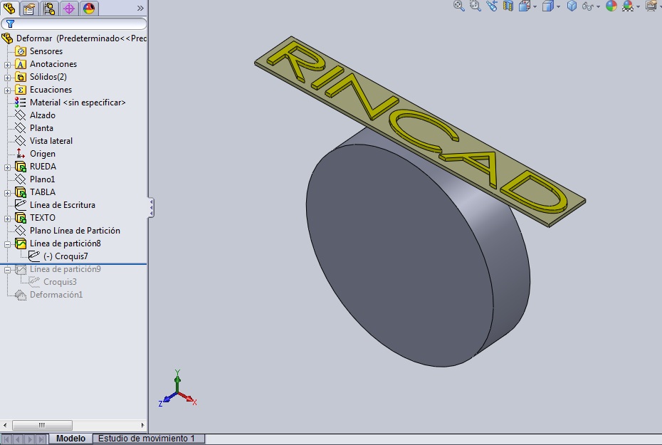

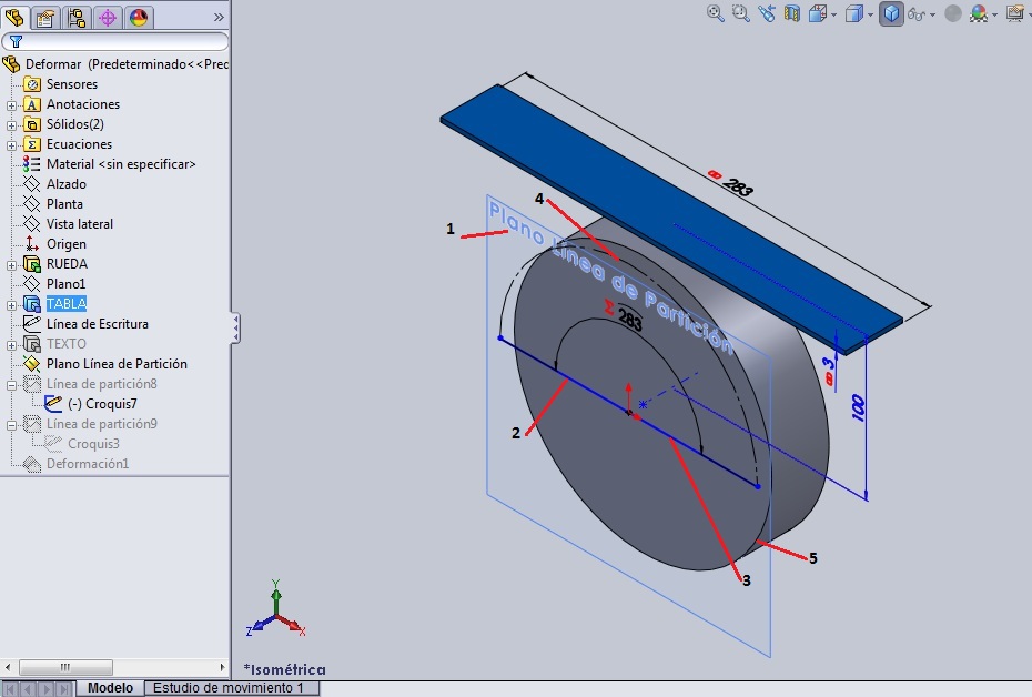

Saludos, Celta: Desde hace unos días vi tu pregunta en el Foro y pensé que se podía hacer algo por ayudarte. Creo que lo que quieres es posible hacerlo en el Solid, con el Comando: Insertar – Operaciones – Deformar. Si interpreté bien lo que necesitas, esta puede ser una respuesta.
Primero que todo me reproduje algo parecido a la captura que subiste. (Dib.1). No vi otra captura, por lo que inferí que el ajuste de una superficie con la otra es por la cara cilíndrica.
Entiendo que no lo quieres hacer justamente sobre un cilindro, pero el procedimiento es el mismo para cualquier otra superficie. Este comando tiene tres variantes dentro de sí: ‘Por puntos’, ‘Por Curva’ y por ‘Empuje de superficie’. Mejor que yo te lo puede explicar la Ayuda del Solid, pero básicamente la idea consiste, para los dos primeros, en que los puntos o curvas de la superficie a deformar son atraídos por puntos o curvas ‘homólogas’ en la pieza a la que lo quieres adherir. Más o menos como si fueran imanes (salvando las distancias, claro). Y el tercero funciona como si la pieza a deformar fuera empujada por otro cuerpo y ésta adquiriera la forma de la superficie en contacto con dicho cuerpo. Este comando no actúa como un Power Surfacing, pero pienso que se puede resolver con la deformación ‘Por Curva’.
Bien te dijeron, que con el comando ‘Flexionar’ no es posible hacerlo porque éste realiza cambios deformando las entidades de la pieza en cuestión, y no sobre la base del intercambio con las entidades de otra pieza.
Lo único a tener en cuenta, es que toda vez que debes generar curvas tanto en la superficie que se deforma como en aquella a la que la vas a ‘adherir’, tienes que arreglártelas para que las mismas tanto en un cuerpo como en el otro, sean lo más parecidas posibles: eso en primer lugar. Y en segundo lugar, que mientras más líneas homólogas tengas tanto en un cuerpo como en el otro, mejor saldrá el resultado de la deformación, sobre todo si la superficie es un tanto compleja. Las curvas pueden ser líneas rectas, curvas, o esplines sobre superficies. Pero puedes también auxiliarte de líneas de partición, que puedan dejar su huella lo mismo en un cuerpo que en el otro. Esto fue lo que hice en este caso.
Este comando te puede deformar la tabla tanto como tú lo quieras, alargarla, recortarla, estrecharla, ensancharla. Todo depende de las líneas que vas a unir en las dos superficies. Pero como yo quería hacer parecer que la tabla se deforma ‘razonablemente’ elaboré mi croquis de manera que la tabla, tanto recta como deformada tuviera el mismo largo. (Dib.2).

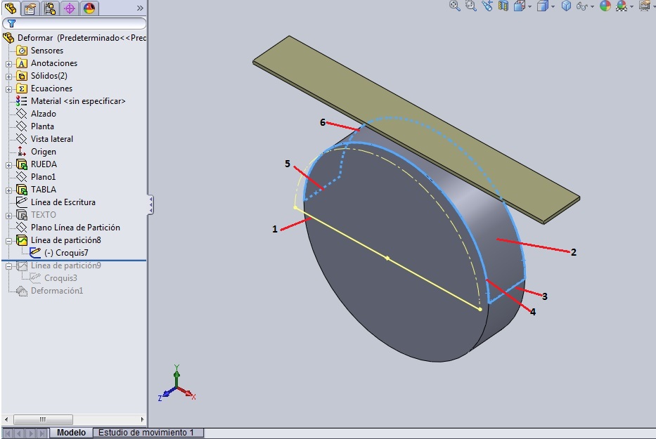

Por eso, en un plano cualquiera (1), distante de la cara del cilindro elaboré un croquis compuesto por dos líneas iguales (2) y (3) y un arco (4) en sus extremos corradial con la arista del cilindro, cuyo largo es igual al largo de la tabla desplegada, en este caso 283 mm.
La proyección del croquis (1) (Dib.3) en una línea de partición sobre la superficie (2) del cilindro, genera las líneas (3) y (5) que junto con las aristas (4) y (6) enmarcan la zona a donde se va a adherir la tabla.

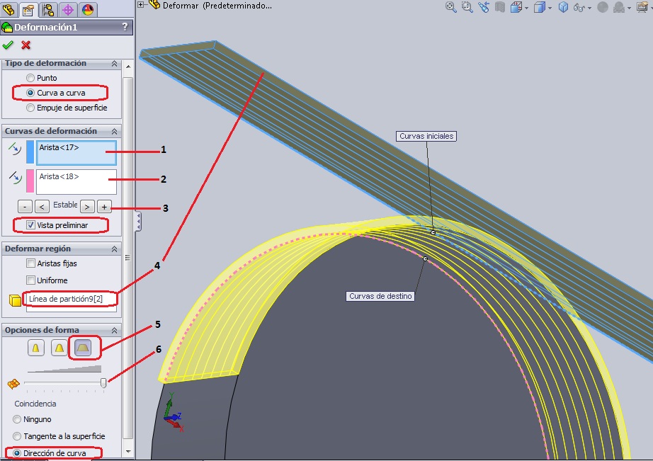

El croquis verde (1) (Dib.4) elaborado sobre la cara superior de la Tabla, y proyectado con una línea de partición sobre la cara inferior de la misma y sobre la cara señalada del cilindro, genera los grupos de líneas A y B. Es importante saber que una vez cerrados los comandos ‘Línea de Partición’ se ocultan los croquis, pero al pasar con el mouse sobre las superficies en cuestión se resaltan las líneas que las parten.

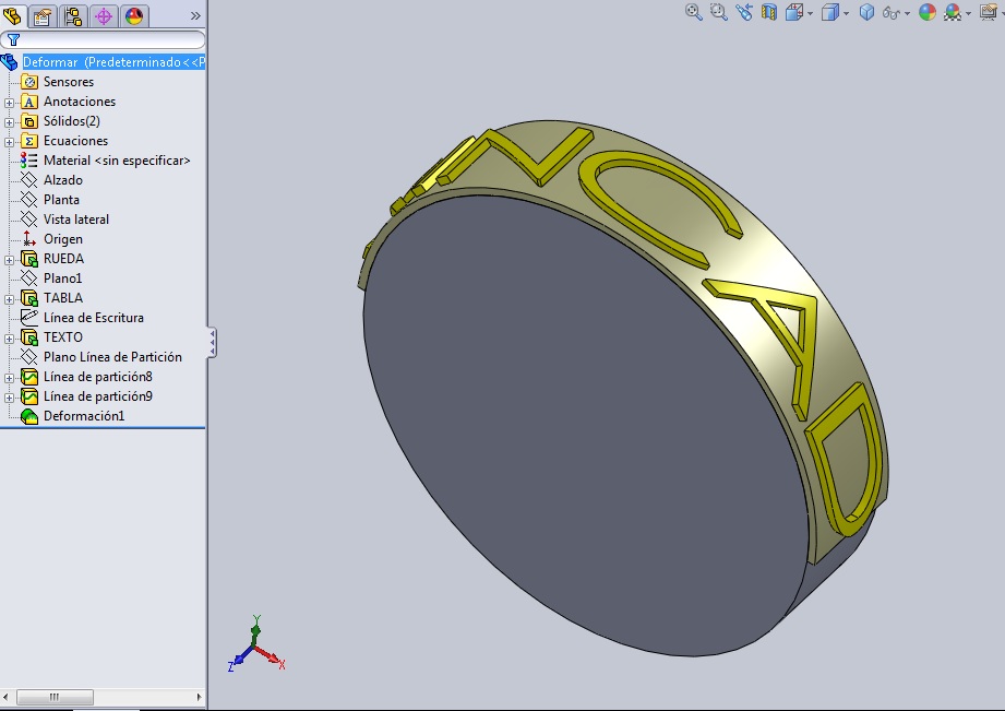

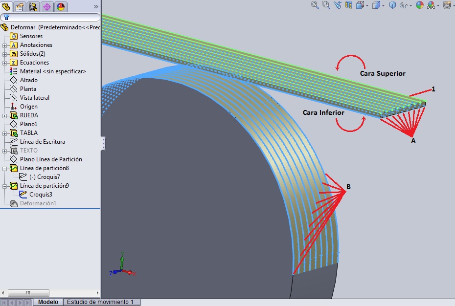

Una vez hecho esto, sólo queda emplear el comando Insertar – Operaciones – Deformar, y hacer coincidir las líneas homólogas entre las caras inferior de la tabla y la cara señalada de la superficie del cilindro (Dib.5).
Se selecciona la variante ‘Curva a curva’. Se pone la marca a ‘Vista preliminar’. No hay ninguna arista fija, ni se emplea ningún radio de deformación por lo tanto no se marcan dichas opciones. Donde dice Sólido a Deformar (4) se señala la Tabla. Seleccionamos el ícono de Rigidez Máxima (5) y con el botón que se desplaza (6) se selecciona el máximo de precisión de forma.
Luego de preparar el comando, se comienzan a introducir indistintamente los pares de curvas iniciales y finales en las casillas (1) y (2). Cada vez que se introduce un par de líneas, se oprime el signo ‘+’. Esto limpia las casillas para introducir el nuevo par de líneas. Una vez terminado de introducir todos los pares de líneas, se oprime el botón ‘Aceptar’ del comando ‘Deformar’ y se observa cómo se deforma la tabla (Dib.6).

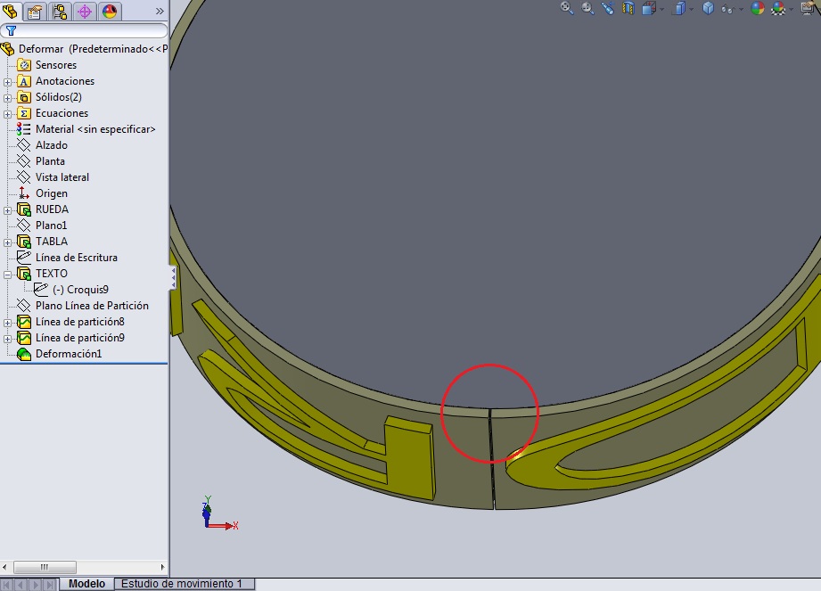

El comando funciona casi hasta los límites en que cubre los 360º del cilindro (Dib.7)
En este caso el perímetro es de 565.49 mm y el ejemplo te lo muestro con un largo de tabla de 565 mm.
Espero te haya sido útil. Si quieres experimentar con tu pala deberás planificar bien cómo vas a hacer las líneas en una y otra superficies y emplear el mismo comando. El hecho que lo que quieras deformar tenga cortes no le hace mucha mella, pues pienso que esos cortes puedes hacerlos croquis Convirtiendo Entidades. De todas maneras y solo por curiosidad puedes subir el archivo de tu pala o una foto de la misma al Foro y tal vez lo podamos resolver en equipo, pues no he probado deformar una pieza importada. Nuevamente saludos para ti y el resto de nuestros Foronautas.

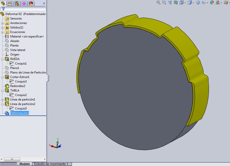

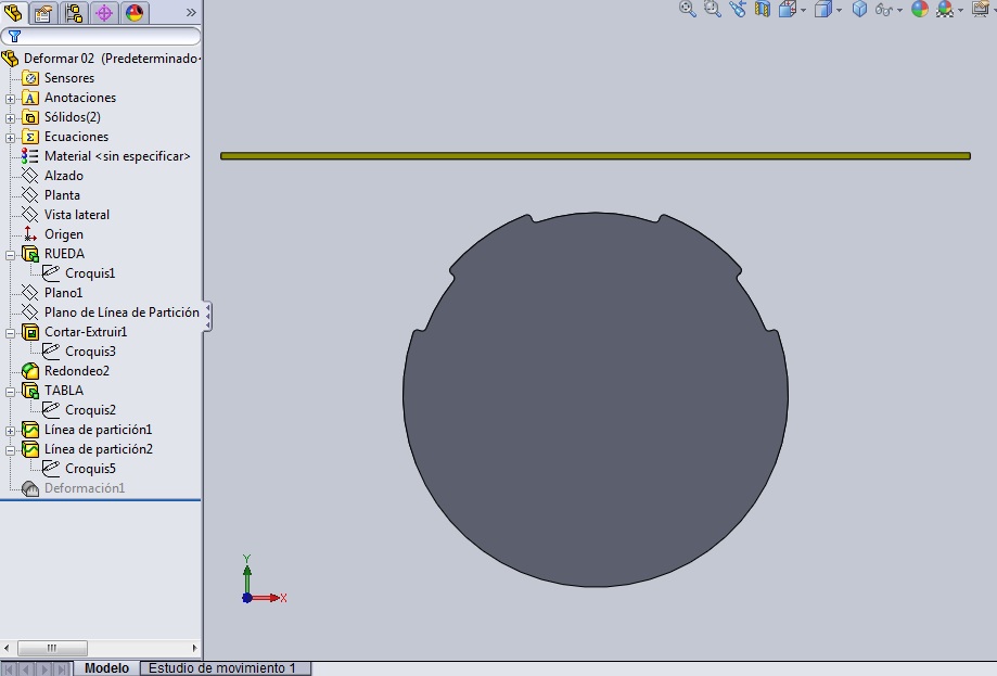

aluis962, muchas gracias por tu explicación.
Si lo hago en una pieza simple como tú lo consigo, pero cuando lo intento hacer en el objeto que quiero no puedo me sale este error.
¿Cómo puedo hacer para que se adapte hasta el pequeño escalón que tengo?

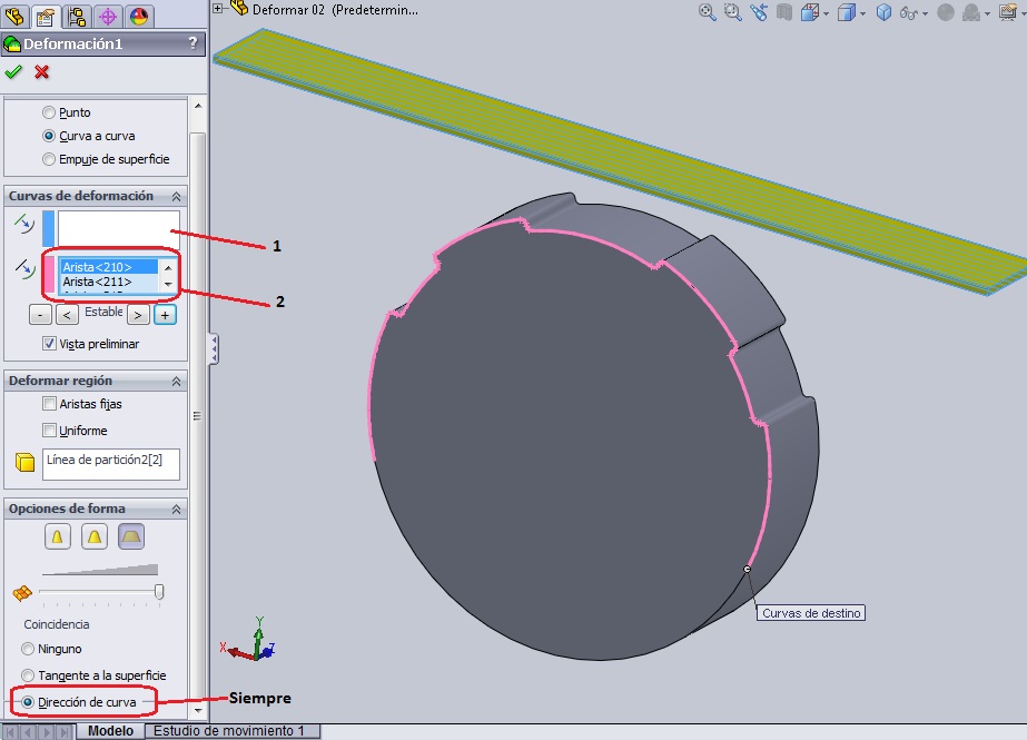

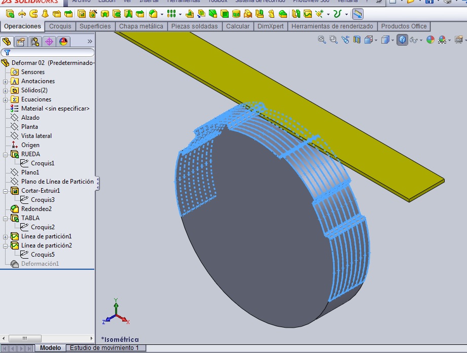

Para los casos en que existen no-uniformidades en la superficie de la pieza de destino, ‘Deformar’ también funciona. Verás que le he hecho algunas irregularidades a la pieza cilíndrica, más o menos como lo que veo en tu captura, pero lo he complicado un poco más.
El croquis en la tabla para las ‘Líneas de Partición’ se mantiene siendo el mismo, e iguales serán las líneas que parten la tabla. Sin embargo en la rueda las líneas de partición saldrán obviamente irregulares.
Algo que deberás tener en cuenta en este caso al usar el comando ‘Deformar’.

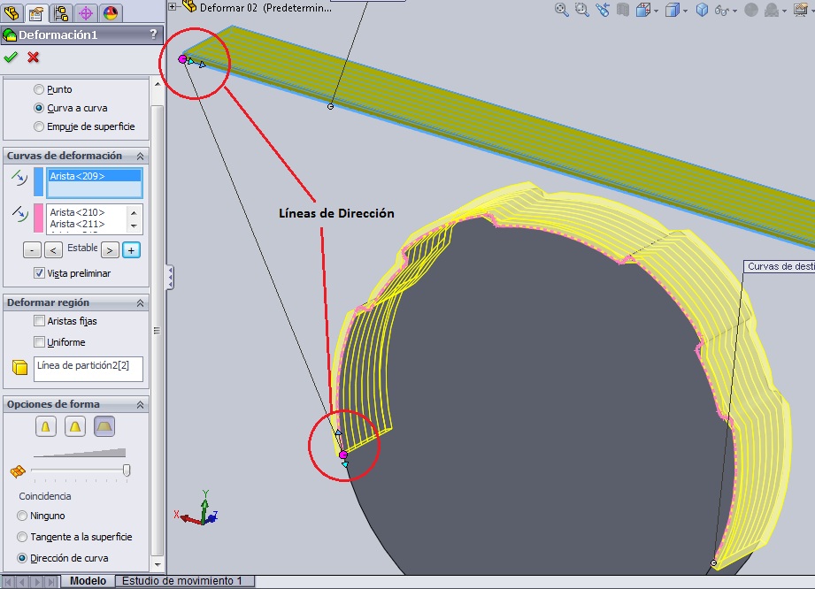

1.- Como han sido hechos cortes sobre la rueda, y luego de ello también redondeos, las líneas de partición que se generan en la rueda están compuestas por pequeños segmentos que van desde una arista tangente en el doblez hasta la otra. Por eso te recomiendo no seleccionar primero las curvas iniciales (azules), sino empezar por las curvas de destino (rosadas), e irás seleccionando segmento por segmento hasta marcar la línea de partición completa. Observa que en la casilla de ‘Curvas de Destino’ (2) hay varias entidades y no una sola.
2.- Luego que señales la curva de destino completa, entonces marca la curva inicial (1) que es una sola línea y verás cómo se va deformando la tabla según el perfil de la superficie de tu rueda. Luego aprietas el signo ‘+’ y repites la operación para el siguiente grupo, comenzando de nuevo por las curvas de destino.
3.- Tienes que fijarte que cada vez que aprietas el signo ‘+’ no solo se limpian las casillas de curvas inicial y de destino, sino que se reconfiguran las ‘Opciones de Forma’ y aparece un punto en ‘Ninguno’ (lo vi así en tu captura). Así que te tomarás cada vez el trabajo de marcar ‘Dirección de Curva’.
4.- También deberás fijarte cada vez que termines con un par de curvas, que las líneas de dirección entre las iniciales y las de destino están orientadas iguales y aparecen siempre en el mismo extremo de la tabla. (Dib.4).
Y cuando termines con todos los pares de curvas iniciales y de destino.. obtendrás tu deformación.
Por último te recuerdo que no estás trabajando con una Chapa Metálica que tiene un grosor impecable, y ciertas exigencias para doblarla etc. Este es un comando que funciona tanto mejor, como bien seas capaz de escoger la ubicación de las líneas, los planos para hacer sus croquis, la estrategia que escojas para que las líneas de partición te puedan servir tanto para una como para la otra pieza. Y te digo una y otra pieza porque sé que entiendes lo que quiero decir, pero en la vida real digo mal con esa expresión, porque te darás cuenta que en la práctica estamos trabajando con un solo archivo de pieza ‘*.sldprt’ (aunque veas dos elementos) y es por eso, que si no escoges acertadamente todo lo que te dije anteriormente la deformación no se lleva a cabo y el programa te dice que no puede deformar una pieza que se atraviesa a sí misma (o algo parecido). Espero logres hacer lo que te propones. Siempre será un honor compartir conocimientos, así que si sigues teniendo dudas sólo… pregunta. Una vez más saludos para ti y nuestros solidworkers.
