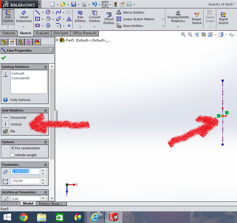

El problema es que al hacer una linea constructiva en el origen (flecha derecha imagen) y cuando le doy clic a la línea constructiva y al origen intentando decir que es punto medio, no me aparece la opción de punto medio en agregar relaciones (flecha izquierda imagen)

Por lo que veo en la imagen que has mandado me da la impresión de que solo has seleccionado la linea, te falta seleccionar el origen.
Supongo sabes que en SolidWorks para seleccionar dos o mas cosas a la vez hay que tener pulsada la tecla "Mayus".
Al estar la linea dibujada pasando por el origen puede ser difícil seleccionar ambas cosas, yo para este caso dibujo la linea en cualquier parte y al dar la relación punto medio ya me la llevará a pasar por el origen.

En el tutorial que sigo solo se escucha el Shift, pero se le paso explicar las teclas que está utilizando, muchas gracias.
