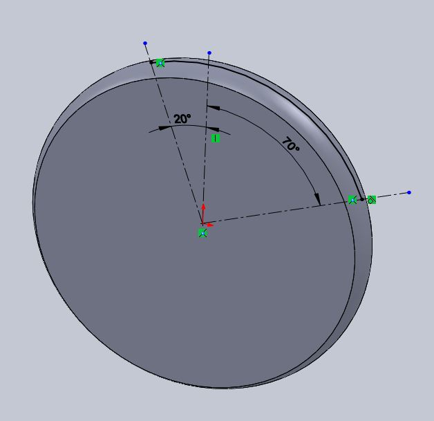

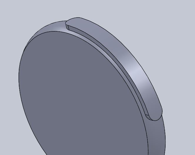

Me gustaría extruir la zona que delimita las líneas, está en una superficie curva, no lo consigo.
¿Alguien sabe como hacerlo?

Re: Extruir en una superficie curva
Hola. no tengo muy claro lo que quieres hacer, pero se me ocurre que proyectes a un plano perpendicular y después extrusión.
En Catia se que hay otras opciones en solid ni idea.
Buenas tardes, creo que puedo "pecar de listo", pero las extrusiones solo se pueden hacer de superficies planas. En zonas curvas habrá que usar otros métodos, como por ejemplo el barrido. Pero para esto, el perfil ha de sobrepasar la superficie mas exterior, si no te puede dar errores.
En SW no se si esto es posible, pero en Inventor no es posible.

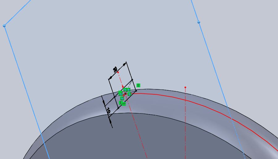

Mondeo tiene razón, en SolidWorks ese croquis 4 no puede ser tangente a la superficie que ya tienes, haz que penetre dentro del sólido que ya tienes y haz el barrido, debe funcionar.

:24 :30 :24 :30
Me parece que ese no es el problema, lo que quiere Celta es hacer un rebaje en la superficie, con una profundidad determinada constante.
Creo que lo que explicas ya sabe hacerlo.

Mensaje por NeoCimek »
Yo creo y viendo las imágenes que el problema está en que al extruir la propia extensión se intersecta con ella misma de ahí el error.

Mensaje por carburundum »
Pues eso se hace extruyendo un corte con equidistancia a la superficie. Pero también se puede hacer con superficies, viendo con detenimiento las imágenes parece que lo que quiere hacer ya sea cortar o añadir es en 180º y quizás mejor utilizar superficies porque extruyendo no sé si funcionaría.

Mensaje por davescambra »
habeis probado la operación "envolver"?? Yo creo que es lo que quiere... no??

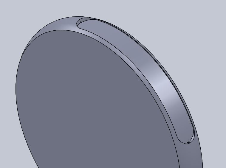

Gracias a todos por las opciones, a base de intentar todo lo conseguí sacar
Al final lo conseguí (no sé como), con la opción de barrido y luego redondeando las aristas.
Voy a explicar como lo haría yo.
1-Tenemos nuestro disco dibujado y en un plano medio dibujamos un arco con la longitud de nuestra extrusión.
2-Por el extremo de este arco creamos un plano perpendicular y en el dibujamos la forma que queremos extruir
3-Es importante que este croquis penetre dentro del disco
4-Hacemos un "Saliente/Base barrido" con esta forma como perfil y el arco del primer croquis como trayecto
5-Redondeando las 4 esquinas con un radio igual a la mitad de la anchura de nuestra forma tendremos, creo, el problema resuelto.
6-Si en lugar de "Saliente/Base barrido" hacemos un "Corte barrido" tendremos una ranura en lugar de un saliente.

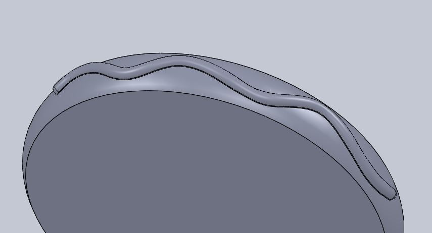

El saliente o la ranura no tiene porque ser en una sola dirección.
