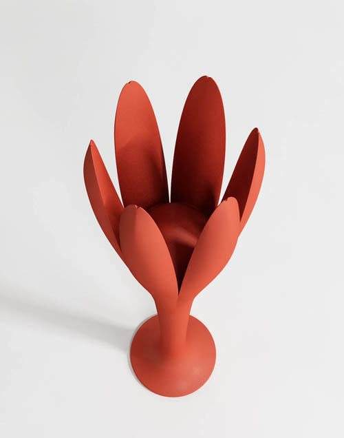

Estoy "intentando" y digo intentando (porque no hay manera) de modelar una pieza que tenga un acabado similar a esta, es decir, con forma de pétalos abriéndose.
Imagino que la pieza nace de una revolución, pero no doy con la operación para sacar los "pétalos"....a veces lo que parece mas sencillo es lo mas complicado.
Bueno si a alguien se le ocurre como podría conseguir esa forma le estaría muy agradecido
Un saludo!!
El programa que estoy usando es Solidworks of course

Una posible solución seria dibujar en Alzado media elipse con el eje inclinado, hacer una revolución con la media elipse y luego una matriz circular de 6 elementos.
No se ve muy bien, pero posiblemente se tendrá que hacer un corte, también por revolución para tener la forma interior de los pétalos.
PD. Luego, si tengo algo de tiempo, intento hacer algo parecido y lo mando para que veas mi idea.

Me parece que esos petalos podrían hacerse tomando como referencia un tutorial de como hacer una cuchara.

He seguido tu consejo y he conseguido hacer algo muy parecido a lo que tenia en mente , seguiré probando!
