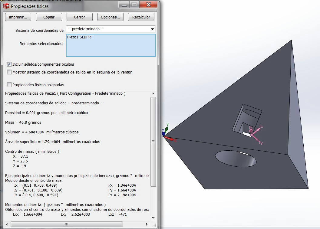

Bueno, aquí dejo el ejercicio, espero que este bien. El volumen no sale en notación científica, espero que sea correcto.

Soy un poco torpe y no me sale la sección del plano con SolidWorks, pero bueno la pieza está hecha y el volumen casi coincide. :68 :68

Aquí va el ejercicio, realizado con Inventor.
Como el volumen está en notación científica, lo voy a dar como bueno.

Esta pieza me trajo de cabeza un rato, pero al final salió. :31
el volumen, cercano, pero no exacto :30

Pues este pensé que me iba a costar mas. Ha sido mas sencillo de lo que a simple vista me pareció.
El volumen me coincide.
