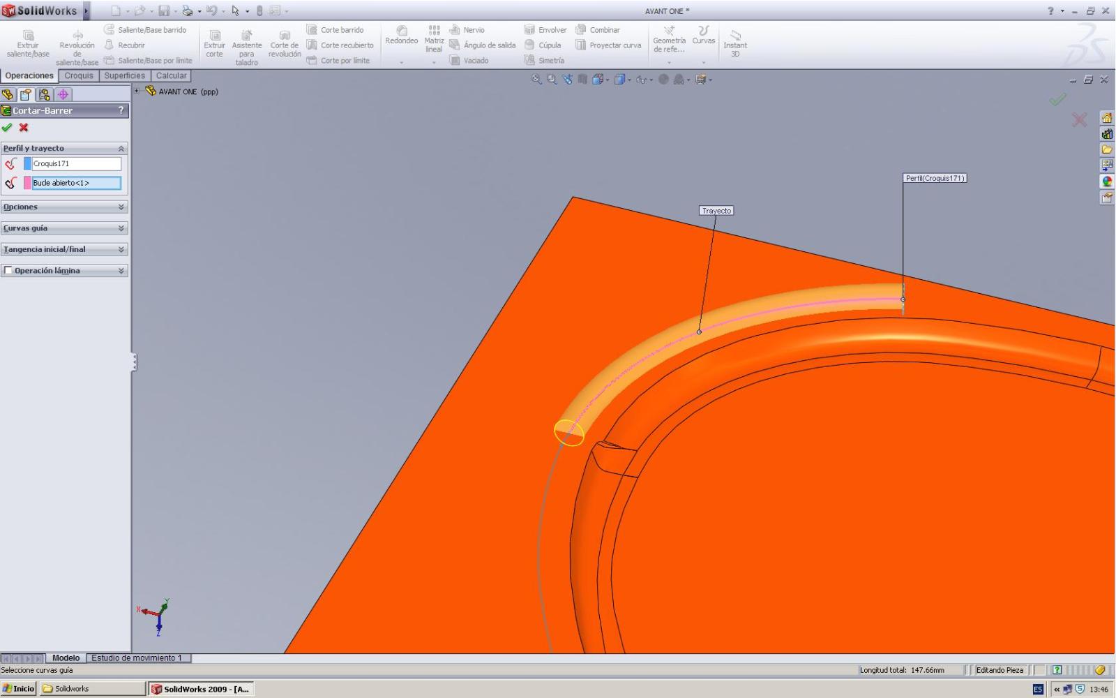

Buenas noches:
Quiero hacer un barrido por corte en una pieza. Hago un croquis en el la superficie donde quiero dibujar, luego, cuando voy a hacer un plano perpendicular a esta para hacer el círculo que me ayudará en mi barrido desaparece.
He intentado probarlo en un cubo y ahí la línea no desaparece.
Os dejo unas imágenes para explicarme mejor:
Gracias!!

Respecto a la duda que tienes con el croquis... el croquis te sale como visualizado?
Quiero decir, cuando tú sales del entorno de creación de ese croquis, automáticamente te desaparece? Prueba a ver si lo tienes "oculto" (url derecho -> mostrar/ocultar). Si lo tienes oculto, cuando lo editas puedes verlo, pero en cuanto sales de la edición te desaparece.
Aunque mirando el árbol de operaciones da la sensación de que lo tienes visible.
Una solución alternativa para crear el plano es crearte primeramente un punto de referencia. Para ello, prueba a seleccionar el croquis desde el árbol y a ver si puedes seleccionar el punto del extremo.
Si quieres intentar subir la pieza te la puedo mirar en un momento.
Suerte.

Muchas gracias por responder.
Si, el croquis está como visualizado. Pero desaparece.
Puedes enviarme tu correo por mensaje privado y te lo envío?

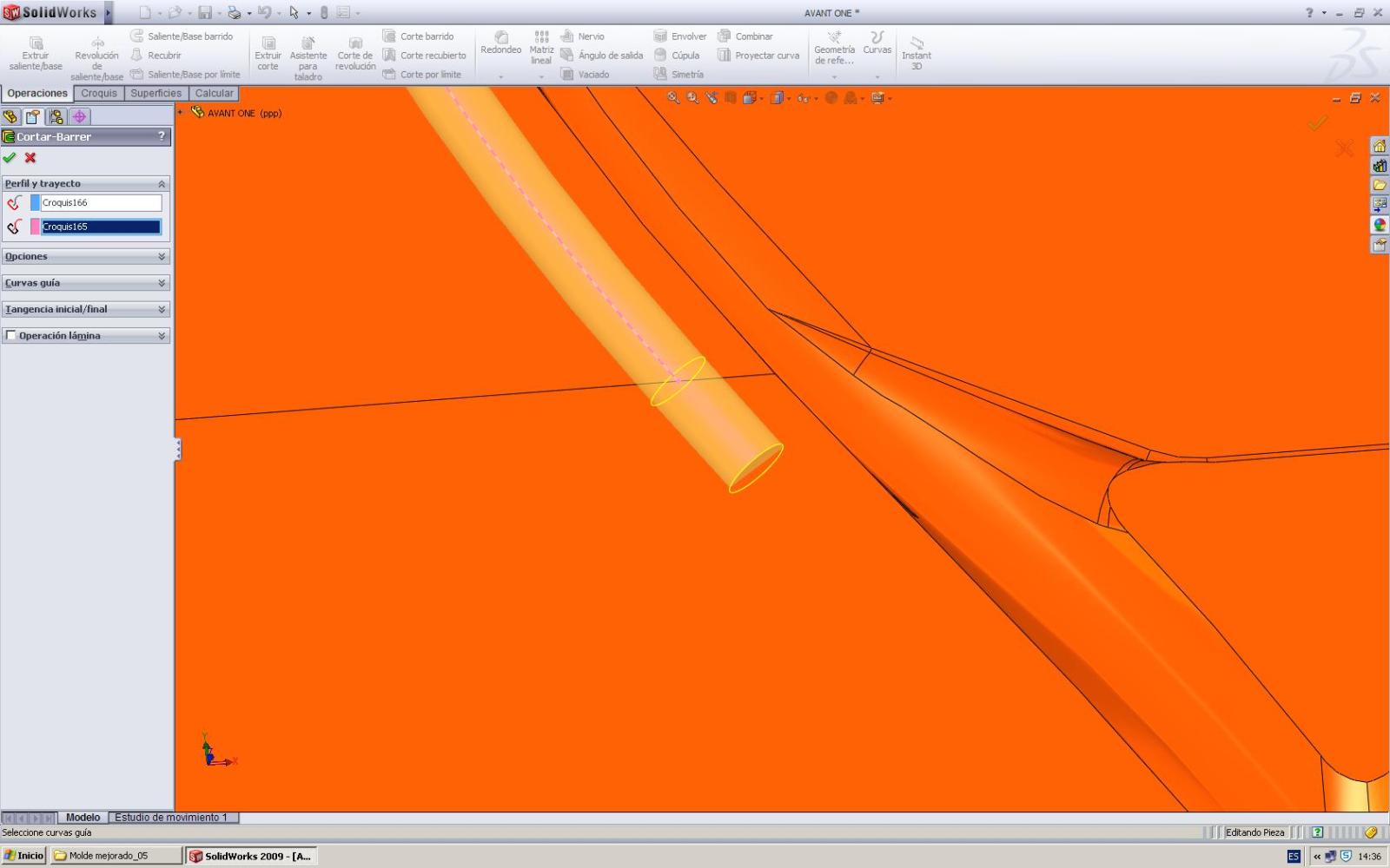

Pues al final ha resultado ser que el comando de visualización de croquis estaba desactivado. Era extraño que todos los croquis que tenía visibles no se pudieran ver, y al final ha sido rápido y sencillo :28 :28
Dejo la imagen por si a alguien le puede resultar útil.
