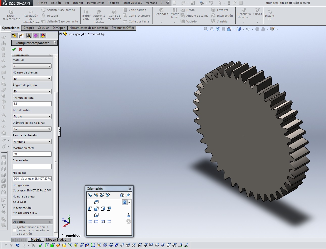

Buenos días, haber tengo el solidworks 2011, resulta que cuando quiero hacer un engranaje en toolbox al ir metiendo datos (modulo, chaveta y demás...) debería de hacer una vista previa de como quedaría ese engranaje pero resulta que no lo hace, e estado mirando por todos lados y nada. Donde se meten los datos al final del todo en opciones hay una casilla para tildar que pone algo de eso pero no me deja tildarla porque esta desactivada. Necesito ayuda por favor porque me hace falta. Gracias

En mi Solid Works 2014, buscas en el Tolbox el engranaje que necesitas, le dices crear pieza (con el botón derecho), te sale la pieza y los parámetros a la izquierda. Vas cambiando los valores y se va actualizando la pieza en la pantalla, no existe ninguna previsualización.
Desconozco si la versión 2011 funciona de otra manera, pero dudo mucho que no funcione igual que la 2014.
